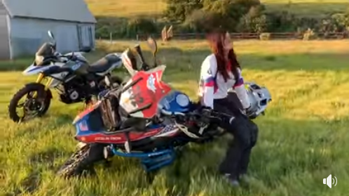

E se acaso se pensar que estou a exagerar um bocadinho ao dizer que até uma mulher consegue levantar uma moto de +300Kg, então...
...bem...a verdade é que reside tudo na técnica correcta para o fazer.
O "segredo" - e isto para complementar o início do tópico - está no posicionamento correcto das mãos, na colocação do corpo encostado à moto e na força gradual que se tem de fazer nas pernas. O resto (como a colocação aberta do descanso lateral e o guiador virado o sentido do chão) são detalhes que também não devem ser esquecidos.
Quase me atrevo a dizer que até uma miúda o consegue fazer... ;)  :nice:
Tentem fazê-lo virados para a própria moto e rebentam com as vossas costas num ápice. Mas dão mesmo cabo delas!
Mas tentem fazê-lo desta forma e não só se livram das dores, como conseguem realmente levantá-la do chão.  :cool:

Todos os anos, em Birmingham (Reino Unido) se realiza o NEC Motorcycle Live Show.
Pois foi precisamente por lá que há uns dias um tipo levantou uma R1250GS do chão e de uma maneira que até parece fácil...
Conselho: Se não querem contribuir para uma futura espandilose, será melhor não tentar o mesmo. Pelo menos se não souberem bem o que estão a fazer, claro... :)
O gajo também não é propriamente pequeno...  :D
Não só a facilidade com ele chega com os pés ao chão, como ter que se dobrar para segurar o guiador..

Atenção que ao contrário do que é discutido,  o tipo que levanta a GS vira o guiador todo para o lado de cima, ficando a parte que ele vai agarrar o mais afastada possível do depósito de gasolina

Vá lá...
Aprendam e vejam bem como a moça faz para levantar...4 motos BMW.  ;)
Uma após a outra...uma G310GS, uma R1200GS Rallye, uma R1200 GS Adventure e uma R1250 GS Adventure.
CLICAR AQUI PARA O VÍDEO...

A primeira mota que levantou de frente deve ser como a minha bicicleta   :D

Já agora,...no vídeo mostra as motas caídas para o lado do descanso lateral,..e ao contrário como é ???
Deixa-a cair para o outro lado ? :lolol: :lolol:
Abril 13, 2019, 17:50:01, 17:50
Minha querida ViUva Negra.
João  :sportbike: :sportbike:
Abril 13, 2019, 18:25:55, 18:25
Funciona da mesma forma o acto de a levantar, mas tendo previamente o descanso lateral já saído/aberto...para que depois ali seja apoiada.  :nice:
Abril 13, 2019, 18:36:35, 18:36
Eu sabia mas nunca mais foi preciso  ::P:
