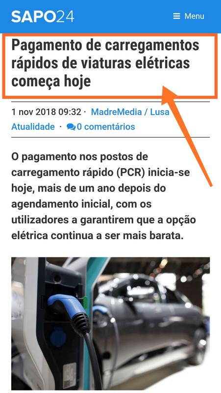

Novembro 01, 2018, 11:38:01, 11:38
Lembram-se deste tópico e que vai daqui a pouco para 2 anos??
Pois bem....
A imagem que se segue é ilustrativa:
Link
Ah..e esqueçam os €3,00 na altura anunciados pela imprensa

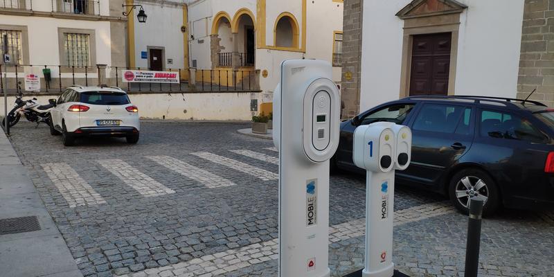

Fui ao centro da cidade e dei com os dois PCR (postos de carregamento rápido) ali instalados, em perfeito estado e, aparentemente, totalmente funcionais e sem sinais de vandalismo.
O dado curioso nesta situação foi estar um Audi A4 1.9Tdi com uns valentes anos em cima, a ocupar o lado mais à direita, inviabilizanfo carregamentos por esse lado.
Como estava lá dentro o dono, a mexer no telemóvel, decidi não o "flagrar", como dizem os brasileiros...  :)

Esses postos estão a funcionar perfeitamente, praticamente todos os dias estão carros aí a carregar. E já aconteceu varias vezes de estar aí durante o periodo laboral inteiro um SUV da Mercedes ou BMW, já não me recordo, sempre ligado ao posto de carregamento :nempenses: :nempenses:

Pois mas esse SUV é pratica recorrente.... Não sei se há legislação que impeça isso porque se não há devia de haver. Mas tb existem no parque de estacionamento à entrada da cidade quem vem de Arraiolos uns postos destes e tb penso que a funcionar perfeitamente :nice:

Aqui está neste momento um a ser carregado com a minha bela maquina na foto
