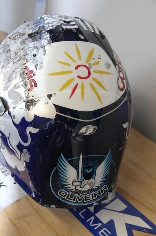

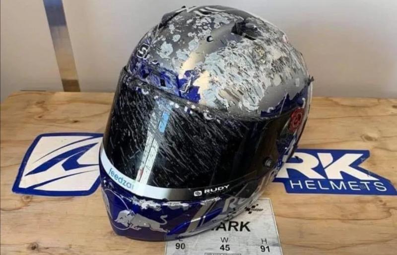

Este aqui garantidamente estará entre o mais seguro que existe...
Trata-se do Shark utilizado pelo Miguel Oliveira no MotoGP da Austrália e que...por razões meteorológicas adversas, o levaram a uma queda a alta velocidade, ditando mesmo a paragem do programa do MotoGP para o restante dia.
Andou aos trambolhões depois de cair no final da recta da meta. Imaginem a velocidade a que seguia....  :o
