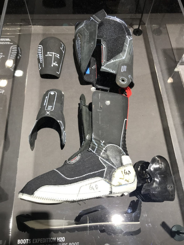

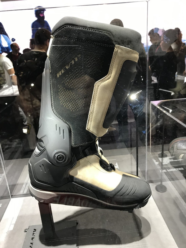

Novembro 11, 2018, 15:51:31, 15:51
Para os mais curiosos:
Novembro 11, 2018, 16:00:32, 16:00
Novembro 11, 2018, 16:03:55, 16:03
Bem.... fantástico.
Adorei ver aquelas fotos do interior das botas, onde se percebe a grossura do material (e camadas) aplicados na concepção.
Novembro 12, 2018, 00:29:32, 00:29
Estas rev'it têm um ar muito high-tech.
Achei curioso o material ser muito idêntico ao de algum calçado técnico que tenho.
Tal como fico curioso se, à semelhança do que acontece com a grande maioria do calçado produzido pela marca, estas também serão fabricadas cá em Portugal.

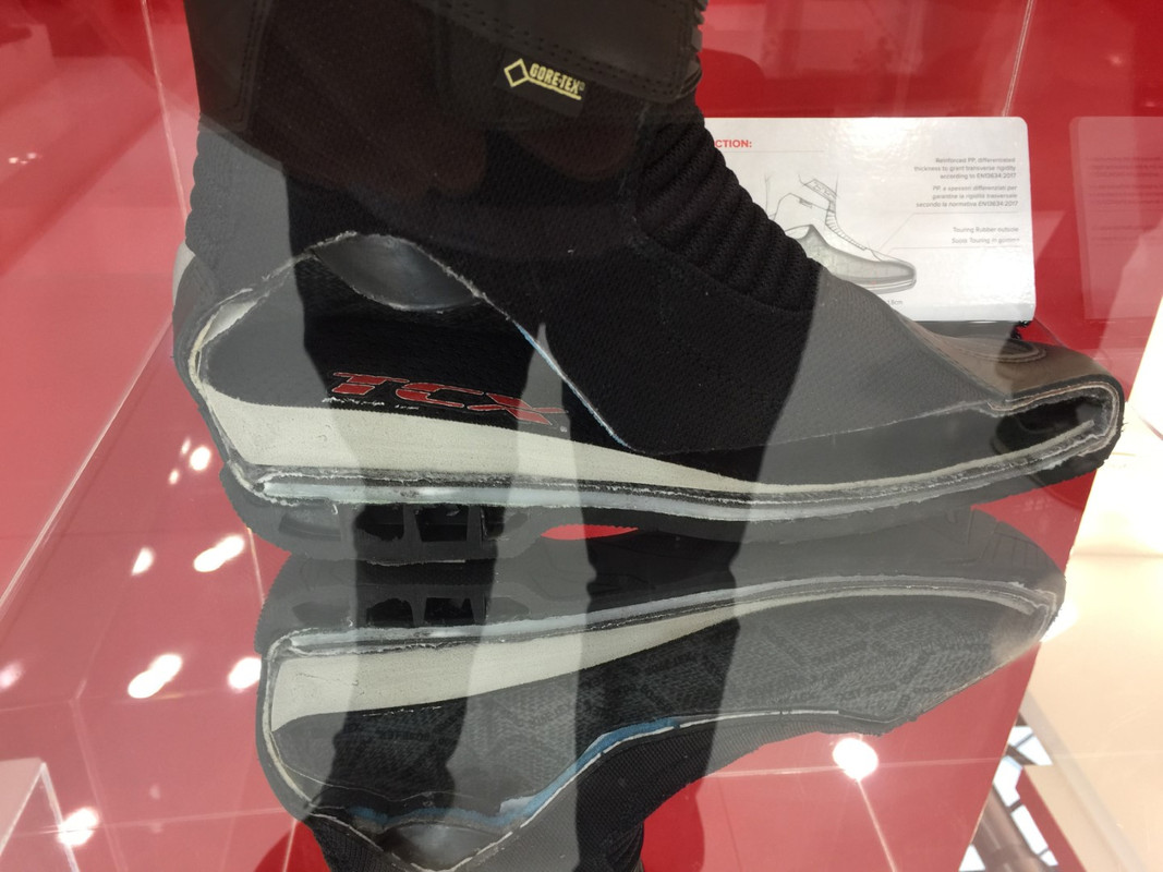

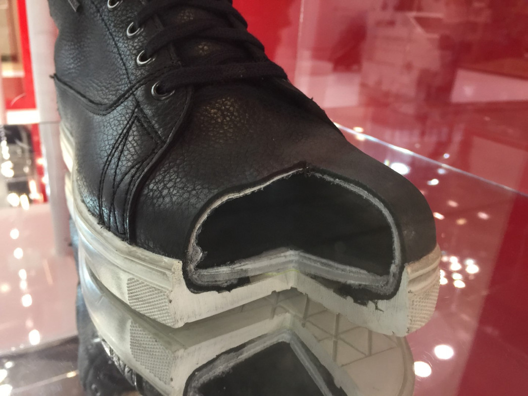

Março 10, 2019, 21:16:12, 21:16

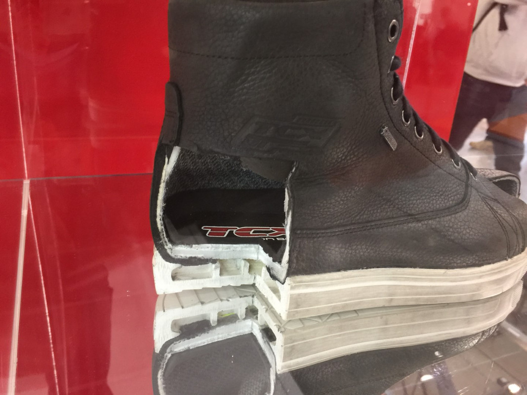

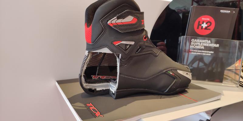

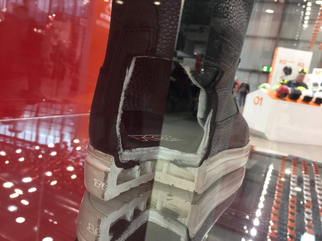

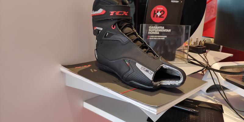

No passado fim-de-semana, quando estava no concessionário Honda aqui na minha zona, dei de caras com algo que me fez captar umas fotos...
Achei interessante o expositor da TCX e da forma como mostravam os diferentes materiais e sua espessura, num corte existente na zona da biqueira e no calcanhar.
Aí ficam as 3 fotos que captei.  :nice:
