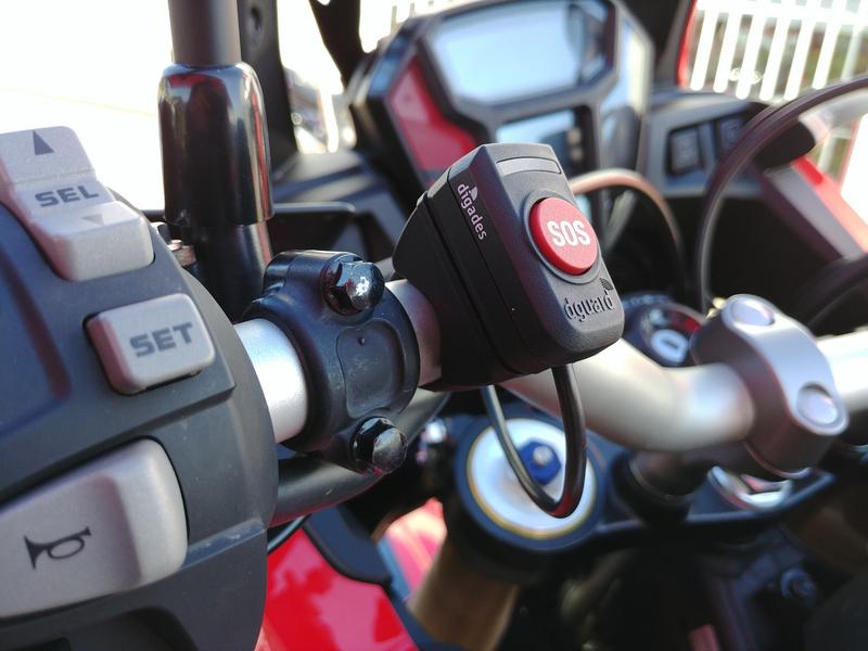

Estive presente na apresentação do sistema D-Guard em Évora (Motodiana) há poucos meses atrás e o sistema funciona de forma brilhante, como aliás me foi demonstrado.
Foi instalado numa Africa Twin e aquilo tem um sistema perimetral (creio que é este o nome) em que basta mover a moto 1m-1,5m e imediatamente...mas imediatamente recebes um alerta no smartphone.
Eu próprio peguei na moto e avancei-a uns metros... A seguir estava a dar coordenadas e continuaria a dá-las se a moto fosse movida para longe.
Tem também um botão SOS e recorre a vários sensores, capazes de possibilitar com enorme precisão o local onde ocorreu um acidente, fazendo logo de imediato uma chamada para o centro de coordenação de emergências.  :nice:
Um outro ponto positivo é não teres custos adicionais (para lá da aquisição do equipamento), nem tens de ficar "agarrado" a nenhuma rede móvel.
Tenho umas quantas fotos dessa apresentação em que estive presente e o D-Guard funciona mesmo. Um dia se me der para escrever um pouco mais, publico num tópico tudo o que tenho no cartão de memória.  :nice:
O preço deste equipamento desenvolvido na Alemanha é que pode afastar um bocado... 8)
Fica por pouco menos do que o ordenado mínimo em Portugal. É dose...
Esta foi uma de várias das fotos que tirei, neste caso com o sistema instalado numa Africa Twin...

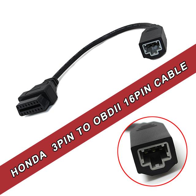

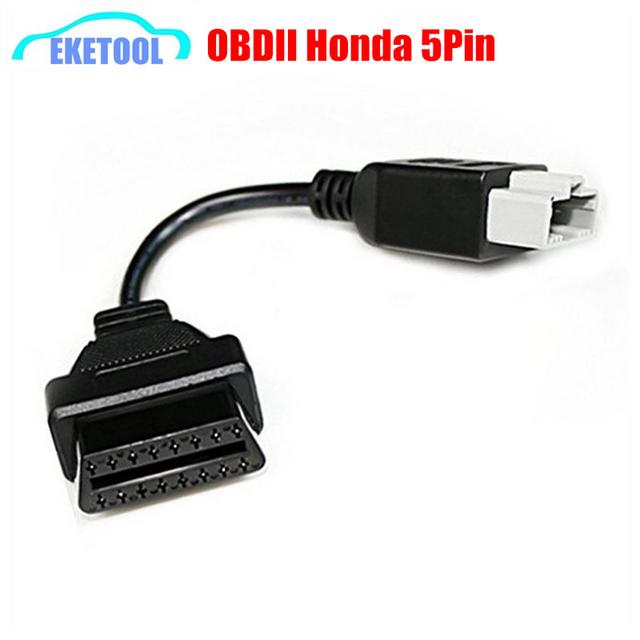

Nuno, será que um concessionários da marca poderá indicar a referência do acessório/adaptador em causa?
Já agora é apenas para me situar...estamos a falar disto (3 pinos):
...ou disto (5 pinos):
Ou nenhum dos dois (que é o mais certo por ser algo muito específico)??

Estamos a falar do primeiro, o de 3 pinos.
Não tem absolutamente nada a ver com a ficha da minha mota...
Sim, a solução será perguntar num concessionário.

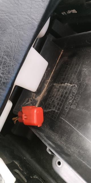

Olá
Andei à procura da dita ficha no compartimento da bateria e nada!
Será que está noutro qualquer local?
A. Valente
NC 750X DCT ABS (2018-...)
Piaggio Zip RST (2017-...) Spritmonitor.de" border="0
Agosto 04, 2018, 14:17:29, 14:17
Podes colocar uma foto (aproximada) da mencionada ficha, p.f.?
Mesmo podendo manter-se a dificuldade em encontrar o pretendido....nunca se sabe. ;)
Olá
É uma ficha vermelha por baixo da bateria. Atenção que ela está ligada.

Como se pretende uma colaboração...fui espreitar na minha. :)
Retirei o banco, mas o acesso à ficha de diagnóstico é extremamente difícil, já que os fios só permitem que esteja uma pequeníssima porção ao alcance.
De qualquer forma, nem foi preciso retirar a tampa que dá acesso a que depois a outra ficha (fémea) estabeleça a conexão com esta para o diagnóstico...
Isto porque imediatamente me apercebi que é completamente diferente dessa na NC... A minha é quadrada com entrada cilíndrica independente de 4pinos...a da NC é rectangular.
Pelo menos tentou-se...ainda que sempre possa dizer que li nesta a designação "N 4",
Pode ser que a da NC também diga algo... :)

Esta ficha de 2 pinos que a minha NC tem é muito comum na mota.
É exactamente a mesma que a famosa "cablagem" de acessórios que eu tenho montada também.
Por acaso tenho uma caixa cheia de fichas dessas cá em casa. Tivesse eunia conhecimentos para fazer um adaptador...
Mas acho estranho uma ficha de diagnóstico ter apenas dois pinos. É possível?
Agosto 04, 2018, 18:12:00, 18:12
Ahhh e já agora. Qual será a ficha onde ligamos a "máquina" de diagnóstico?
A da esquerda na foto (fêmea) ou a da direita? (macho)
Agosto 04, 2018, 18:15:10, 18:15

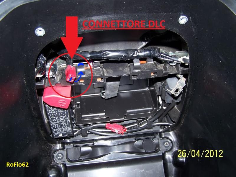

Desculpem lá a rajada de posts mas já li num fórum  que a ficha de diagnóstico da NC (chamada DLC) é uma ficha vermelha do lado esquerdo da bateria QUE NÃO ESTÁ LIGADA A NADA.
Ora...a ficha que temos estado a falar ESTÁ ligada a outra...
Agosto 04, 2018, 18:21:50, 18:21
  • 5475
Nuno, a ficha obd de diagnostico nunca está ligada a nada…
É mesmo uma ficha própria e exclusiva para esse efeito.
E nao deve ser essa que tens nas fotos... em que desligaste...
Não deve ser...pelo menos eu acho de que... mas deixa cá pesquisar não vá te induzir a erro....
Actualização:
aqui neste site...tens uma imagem... vê lá se a tua tem essa ficha: https://www.nc700-forum.com/forum/nc700-mods/4510-has-anyone-installed-rostra-cruise-control.html
Actualização:
Olha aqui está ela, aquilo que mostraste é que fica em baixo mas a "DLC" fica em cima...
http://www.nc700.co.uk/index.php?/topic/1050-nc700x-gear-indicator-installation-gipro-tutorial/
pronto… o próximo teu gadget já sei qual é... ahahahah
Boa! Assim já está mais esclarecido.
Pelos vistos a ficha DLC é de 4 pinos e está por cima da bateria e não por baixo. Tenho que ir procurar melhor.
A ficha que que eu falava, diz no manual de serviço que é do sensor CKP, o que faz sentido pois é nessa tomada que se programam as chaves. Por isso é que a minha estava mais saída pois foi utilizada recentemente, como sabem.
Próximo passo: descobrir a ficha DLC.
Se realmente for de 4 pinos o adaptador que comprei continua a dar mas acho que consigo arranjar um de 4 pinos.
Agosto 04, 2018, 18:39:27, 18:39
Aqui está: DLC é o que procuramos.
CKP era a que eu pensava que era

Agosto 04, 2018, 18:50:07, 18:50
  • 5475
Nuno, suspeito que a "DLC" esteja encaixada na saliência metálica ao lado ou noutra ranhura lá mais para trás:
« Última modificação: Agosto 04, 2018, 18:51:56, 18:51 por 2low »
Agosto 04, 2018, 18:51:08, 18:51
Catada!
Com a cabecinha de fora:
Na sua espécie de tampa, a descansar:
Obrigado a todos pela ajuda. A fase 1 está assim completa.
Vamos ver se arranjo o cabo então.
Agosto 04, 2018, 18:53:42, 18:53
Esse já se iguala praticamente àquele que tenho.
Esse sim...com a dita tampa.  :ok:
Ficha mais quadrada e com entrada cilíndrica independente de 4 pinos.
E macho.... não fémea.  ;)
