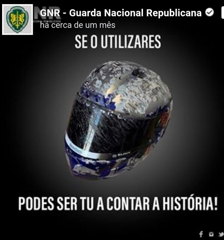

Será um assunto talvez um pouco paralelo ao tema, mas como se trata da importância do uso do capacete, cá vai... :)
Aqui há umas semanas atrás a GNR fez uso das redes sociais onde fez aquilo que vem sendo hábito no que toca à segurança rodoviária.
Mas neste caso o apelo foi para a utilização (e importância) do capacete por parte dos motociclistas, tendo eles dado como exemplo o que aconteceu ao Miguel Oliveira, que como sabemos falhou o MotoGP da Austrália.
O estado do seu próprio capacete foi assim o mote para a publicação e apelo da GNR...  :)
