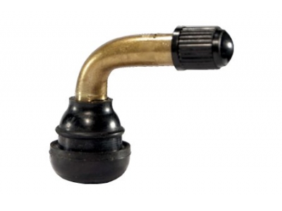

nota: pede para colocar as outras válvulas deitadas para facilitar nas bombas quando precisas de encher
(exemplo do formato pois normalmente as que colocam são bem mais bonitas que esta…)

É na válvula, porque ao empurrar com a pistola(?)  de encher a válvula mexe e ao mexer ele fica a perder por ali, uma vezes fica a vedar melhor outras vezes pior
mas mais uma vez eu não tenho duvidas que é a *Modere a sua linguagem* dos produtos chineses montados na minha moto  :pcbloqueado: neste caso a válvula

Este tópico faz algum complemente aqui neste tópico, está diretamente relacionado,
válvulas 90º marca Ariete-Bridgeport e atenção ás falsas https://www.ariete.com/en/road/accessories/valves/valves
http://www.bridgeport-usa.com/tire-valves.htm
https://www.clubeportuguesmotociclismo.pt/index.php?topic=1655.msg60728#msg60728
