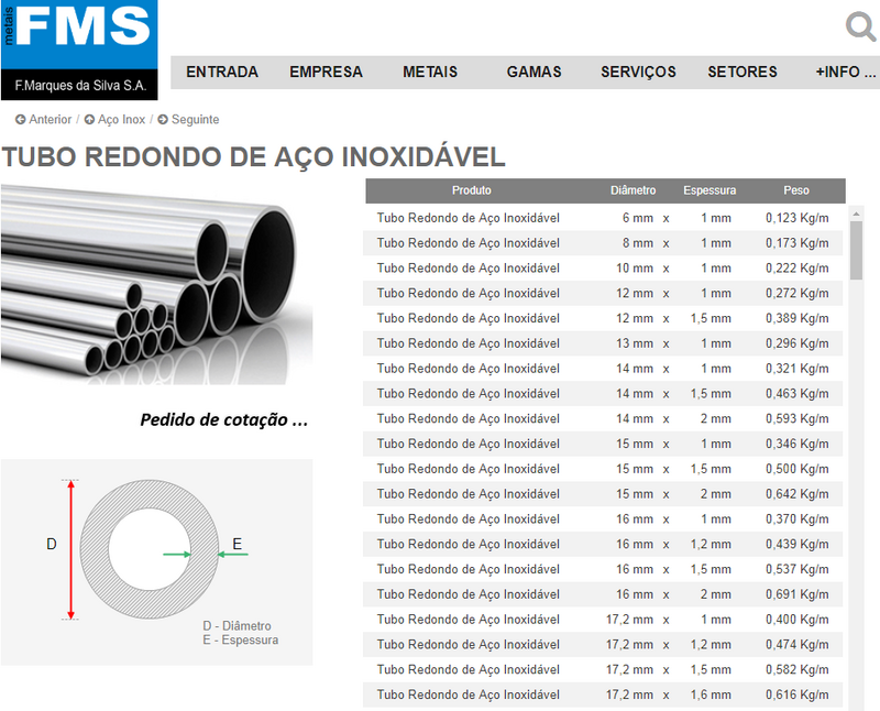

Se acaso não encontrares em mais lado nenhum, parece que em Caranaxide te safas...pois têm todas as medidas e espessuras disponíveis:
http://www.fms.pt/pt/aco_inoxidavel/tubos/tubo_redondo_de_aco_inoxidavel.html
Novembro 26, 2018, 12:56:33, 12:56
O problema de comprar tubos e perfis metálicos é que eles são vendidos a 3m ou 6m, conforme o caso, o que torna a coisa cara…
