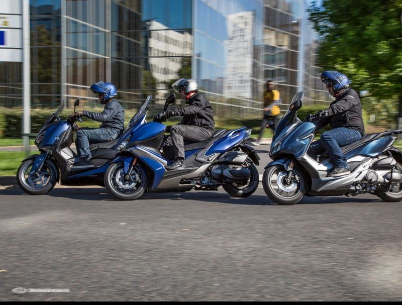

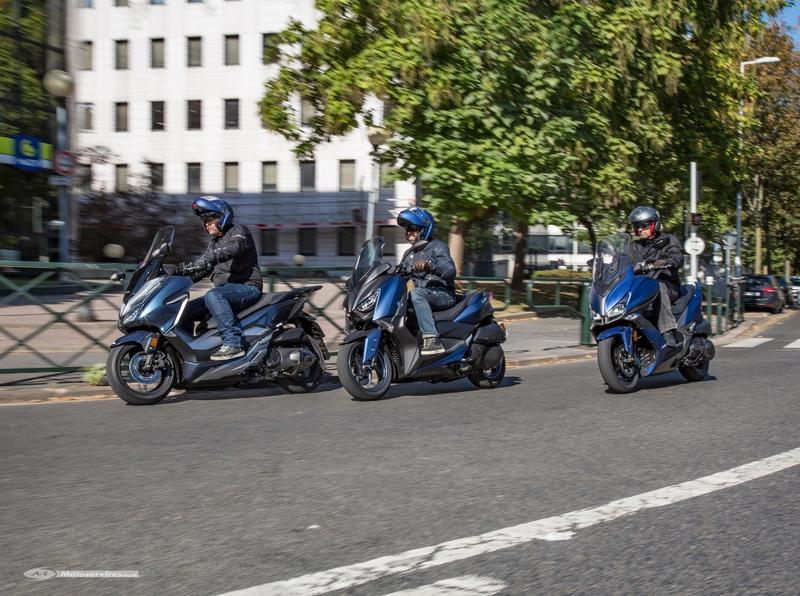

Comparativo: Kymco XCiting 400i VS Yamaha X-Max 300 VS Honda Forza 300
Para não se falar sempre de motos, trago um comparativo de maxiscooters levado a cabo pela conhecida publicação Francesa Motoservices.com, tendo o mesmo incidido sobre 3 modelos que estão à venda também em Portugal e numa cilindrada que tem tido a sua procura. :nice:
Os preços não estão muito distantes entre si (bem pelo contrário), mas existem logo à partida diferenças na cilindrada e potência de cada uma delas...
Kymco XCiting 400i - motor de 400cc com 35,4cv
Yamaha X-Max 300 - motor de 292cc com 28cv
Honda Forza 300 - motor de 279cc com 25,1cv
Em termos de peso também existem diferenças a assinalar para cada uma:
Kymco XCiting 400i - Pesa 209Kg
Yamaha X-Max 300 - Pesa 179Kg
Honda Forza 300 - Pesa 182Kg
Quanto à capacidade de depósito de cada uma delas:
Kymco XCiting 400i - Leva 12,5L de combustível
Yamaha X-Max 300 - Leva 13L de combustível
Honda Forza 300 - Leva 11,5L de combustível
Relativamente ao próprio teste desta conceituada publicação na área do motocilismo, resultaram no final as seguintes apreciações para cada um dos modelos (mantendo a mesma ordem existente acima):
Kymco XCiting 400i
O mais positivo:
(+) Design bem conseguido
(+) Equipamento
(+) Agrado do motor
(+) Boa relação preço/prestações
O menos positivo:
(-) Capacidade debaixo do banco muito limitada
(-) Qualidade dos pneus montados (Maxxis)
Yamaha X-Max 300
O mais positivo:
(+) Design agressivo
(+) Ergonomia
(+) Motor eficaz
(+) Presença da iluminação Full Led
O menos positivo:
(-) ABS excessivamente intrusivo
(-) Capacidade da travagem com 1 disco à frente
(-) Um amortecimento melhorável
Honda Forza 300
O mais positivo:
(+) A comodidade oferecida pelo vidro de reguação eléctrica
(+) Design e qualidade
(+) Capacidade de carga
(+) Rigor demonstrado
O menos positivo:
(-) Suspensões demasiado firmes
(-) Não ter Idling Stop
Quanto aos consumos reais alcançados no final do teste aos 3 modelos, resultou no seguinte (mantendo a ordem inicial):
Kymco XCiting 400i - Consumo médio no final de....4,7L aos 100Kms
Yamaha X-Max 300 - Consumo médio no final de...4,7L aos 100Kms
Honda Forza 300 - Consumo médio no final de...4,1L aos 100Kms
Fica mais abaixo o link do teste onde podem encontrar por lá também o vídeo. :nice:
LINK:
https://www.motoservices.com/dossiers-scooter/Comparatif-maxi-scooter-Forza-300-vs-Xmax-300-vs-Xciting-S400i-oct-2018.htm
