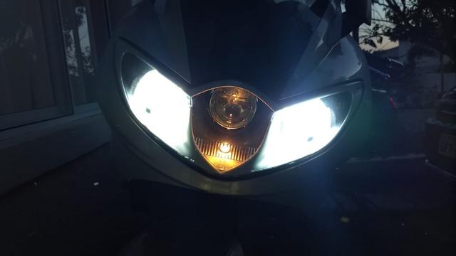

O resultado da também substituição do mínimo para LED é esta a diferença, o antes e o depois:

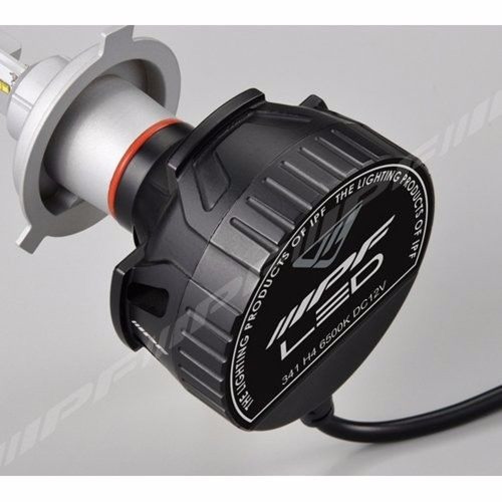

Mais uma vez deixo aqui a informação da melhor lâmpada do mundo,
http://www.ebay.com/itm/OEM-NEW-IPF-LED-Headlight-Headlamp-bulb-6500K-H4-4200Lm-2800Lm-341HLB-JAPAN/152474163928?_trksid=p2047675.c100005.m1851&_trkparms=aid%3D222007%26algo%3DSIC.MBE%26ao%3D2%26asc%3D20131003132420%26meid%3De5db4b14632e47a3a8e8cc29166b8be3%26pid%3D100005%26rk%3D4%26rkt%3D6%26sd%3D122345747540
eu tenho duas, uma montada e a outra estava para venda, mas acontece que a dificuldade de adquirir outras é tão grande que desisti de a vender, fico com uma sobresselente para no caso de a que está montada avariar .
Muito caras são , mais caras ainda qua as minhas Philips, mas, o que é concorre para que seja a melhor lâmpada do mundo? Ou querias dizer as mais caras do mundo?

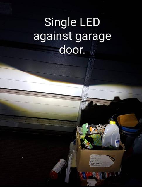

  • Muitas lampadas LED têm bom aspecto mas os LEDs não estão nas mesmas cotas em que estão os filamentos das lâmpadas de halogéneo o que causa uma feixe de luz errado, podendo provocar encandeamento e má iluminação para a frente.
  • Muitas vezes as pessoas montam os LEDs, ligam as luzes, olham para os faróis e abismados com aquele holofote... isso não serve de nada, pois o que interessa é a luz que é projectada.

  • Não são indicadas para todo o tipo de ópticas, ou melhor, umas são mais indicadas para um tipo de ópticas enquanto outras são indicadas para outro tipo de ópticas;
Essas IPF Light (já) não têm no casquilho H7.
No grupo FB das Sprint ST/GT 1050 falam bem das Night Eye. (20€ o par - relembro que as Sprint levam "só" 3 lâmpadas à frente (2 médios e 1 ao centro para máximos) e ainda o mínimo ao centro… )
Provavelmente poderá não haver muitas soluções em H7.
Contudo fiquei curioso com essas IPF light de origem Japonesa.
Obrigado pela partilha!
 :nice: :convivio:

O que é importante nas lâmpadas LED é que os LEDs estejam nas cotas exactas em que devem estar. A Philips, como fabricante de lâmpadas de halogéneo, sabe bem quais são essas cotas e, por esse motivo, creio que funcionem muito bem. Também já li opiniões sobre as IPF que o Clemente apresentou, e que são bastante boas... só é pena o preço.

Uma coisa que deve ser considerada quando se compram lâmpadas de LED é o espaço disponível atrás do encaixe, pois estas lâmpadas são bastante mais compridas que as normais e pode não haver espaço para o dissipador. Tenho um amigo que teve uma Vespa, e não há espaço atrás da óptica para comprimento extra da lâmpada. Aliás, em algumas motas, é necessário cortar o guarda-pó que tapa o encaixe da lâmpada ou, trocar por outro que tenha uma abertura para deixar o dissipador "apanhar ar" à vontade.
 :nice: :convivio:
