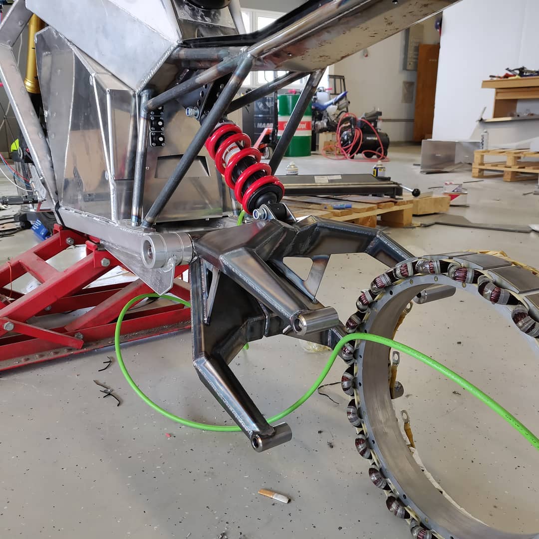

O quadro é uma verdadeira aberração...
Fevereiro 28, 2019, 14:24:06, 14:24
São diferentes...apenas isso.  :)
O quadro quando visto de forma isolada, na verdade não se pode dizer que seja (em termos de beleza) mais feio/bonito do que muitos outros de motos com motor de combustão...
Claro que há honrosas excepções.  :you.bet:
Aliás, o factor de não ter um motor do mesmo género, mas sim espaço para baterias e um motor eléctrico, leva a que a concepção seja bastante diferente. Isto sem contar com as opções estilísticas e estruturais do modelo.  :nice:
Este é um quadro de uma moto de pista com motor de combustão (NCR DUCATI 848)...
Será assim tão mais "bonito"?  :pensador:
Nem me estava a referir propriamente à beleza mas á mediocridade da construção.
Aquilo são tubos, chapas e cantoneiras de aluminio genéricas iguais ás que se compra em qualquer casa das especialidade.
Apenas foram recortadas e soldadas.
É o tipo de construção que qualquer amador consegue prototipar recortando pedaços de cartolina.
O material e equipamento necessário compra-se em qualquer Leroy ou AKI.
Fica só a faltar a prática... algo que se consegue também com tempo, dedicação e treino.
Atenção: Dou enorme valor a quem mete as mãos á obra e produz algo!
E acho que este resultado é perfeitamente legítimo desde que assumido como produto artesanal.
Mas a imagem passada é de algo inovador e altamente tecnológico. Não é.
Este quadro é essencialmente um caixote feito de recortes de alumínio.
Tenho sérias dúvidas que exista ali um cuidado na distribuição do pesos, forças e optimização dos materiais em função das forças a que estão sujeitas.
A treliça em titânio que a NCR produz prá 848 é o oposto de tudo isto!
Hoje em dia existem imensas ferramentas que permitem prototipar e simular antes de se meter mãos à obra.
Tal como existem imensas opções de materiais.
E não faltam industrias especializadas em produz com base no diagrama/projecto e especificações.
« Última modificação: Março 01, 2019, 11:53:29, 11:53 por dfelix »

Dfelix, creio que esse quadro que colocaste imagem é de uma fase muito embrionária do modelo em questão.  :nice:
O resultado final (ainda que escondido!), talvez seja mais interessante... Pelo menos em acabamentos.  :nice:
Outras imagens, de que desconheço a fase em que se encontrava o protótipo.
Março 01, 2019, 12:22:15, 12:22
A que foi apresentada parece ser exactamente o mesmo quadro mas pintado.
Março 01, 2019, 12:43:46, 12:43
Temos de entender o contexto...  :)
Isto é boa malta Finlandesa que vai construindo com alguns fundos limitados, muito tempo para umas "passas" (ver imagem) e um espaço que se assemelha a uma habitação que terá sido cedida e onde não falta espaço para alguma expansão.
Mas pintado fica bem mais apresentável.  :nice:

Este tipo de roda "suspensa" vai ser quase uma pedrada no charco no mercado.  :nice:
Dá um look distintivo à máquina, a qual já por si parece ter saído de um filme dos Transformers.
Velocidade máxima limitada a 160km/h (mais do que suficiente, julgo eu...) e uma autonomia anunciada que não é nada má. Pelo menos falam em até 300kms dependendo das condições.
Quem diria que se iniciou com orçamento participativo do género crowdfunding.  :palmas:

RMK E2, moto elétrica sem cubo
30 anos depois, a roda orbital está voltando graças à empresa finlandesa RMK Vehicle Corporation, renomeada desde - vá-se lá saber porquê - Verge Motorcycles. Na época em que ainda era chamada RMK, essa empresa tinha apresentado um protótipo de motocicleta elétrica, a E2. Tendo em vista as primeiras imagens sintéticas, esta marcava pela sua linha futurista, com um tanque falso emoldurado por duas colunas verticais, mas principalmente pelo seu enorme pneu traseiro sem cubo e mantido pela conexão de triângulos e pinças de freio ( fonte EVNerds).
Do lado técnico, esse protótipo E2 integrava na roda traseira um motor elétrico de 50 kW (67 hp) e uma bateria de capacidade desconhecida, mas com células de íon de lítio 18650. Torque de 320 Nm, velocidade máxima fixada em 160 km/h e uma autonomia entre 200 e 300 km completavam as características desta moto elétrica excecional.
Outra característica especial é a migração para o guiador do freio traseiro, que normalmente se opera com o pé direito. Resultado, como uma bicicleta convencional, os freios dianteiro e traseiro são acionados no guiador. É mais prático e não prejudica o design.
Apresentado em Milão em 2019 na EICMA, a maior feira de motocicletas do mundo, o protótipo RMK E2 atraiu multidões.
Torque de 1.000 Nm e cheque de € 25.000
Desde então, a RMK E2 passou a ser a TS e sofreu algumas modificações com um motor elétrico mais potente de 80 kW (107 hp), uma velocidade limitada a 180 km/h e um torque de 1000 Nm! A TS passa dos 0 a 100 km/h em menos de 4 s. Quanto à autonomia, são 300 km em uso urbano contra 200 km em autoestrada. A bateria é recarregada em 4 h ou entre 45 e 50 min pelo modo de carga rápida (CC). O que não muda é a localização do motor na roda traseira.
Vendida por € 24.990, a Verge TS está disponível para pré-encomenda mediante pagamento de um depósito de € 2.000. Uma primeira pré-série já foi produzida no final de 2019. A produção em massa começará assim que a moto receber o seu certificado de conformidade europeu. No entanto, nenhuma data de entrega foi comunicada.
