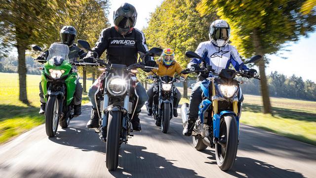

A Motorad Magazine lançou recentemente uma publicação sobre algumas das mais recentes propostas de várias marcas no segmento dos 300cc.
Entre elas constam a novíssima CB300R, uma naked com alguns pormenores a lembrar um neo-retro, a Yamaha MT-03 sendo também uma naked com linhas mais desportivas, a Kawasaki Versys X300 sendo uma misto entre naked e adventure trail e a BMW G310R sendo outra naked com linhas mais desportivas.
Apesar de a Kawasaki estar um pouco desenquadrado no estilo de moto com as outras propostas, acabou por ganhar claramente esta batalha e demonstrou ser bastante polivalente.
Pelo preço ligeiramente superior às restantes seria muito mau não conseguir o 1º lugar...
Honda CB300R 5100€
Disponível em 4 cores: preto brilhante, preto mate, prata mate e vermelho.
286cc, monocilindrico, caixa manual 6 velocidades
31cv 8500rpm
27,5Nm 7500rpm
143kg
deposito 10L
iluminação full-LED
altura do assento 79,9cm
Yamaha MT-03 5495€
Disponível em 3 cores: cinza mate com pormenores a vermelho, preto e azul.
321cc, bicilindrico, caixa manual 6 velocidades
42cv 10750rpm
29,6Nm 9000rpm
168kg
deposito 14L
iluminação ainda tradicional de Halogeneo
altura do assento 78cm
Kawasaki Versys X300 6350€
Disponível em 2 cores: preto e verde.
296cc, bicilindrico, caixa manual 6 velocidades
40cv 11500rpm
25,7Nm 10000rpm
175kg
deposito 17L
altura do assento 84,5cm
BMW G310R 5622€
Disponível em 3 cores: preto, vermelho e branco pérola.
313cc, monocilindrico, caixa manual 6 velocidades
34cv 9500rpm
28,0Nm 7500rpm
158,5kg
deposito 11L
iluminação full-LED
altura do assento 77/78,5/80,0cm
Ainda assim acho estranho não terem feito a comparação com a ainda Z300 ou novíssima Z400 da Kawasaki...
Quanto ao teste efectuado os valores indicados são os seguintes:
Kawasaki Versys X300 - 1º lugar
Honda CB300R - 2º lugar
BMW G310R - 3º lugar
Yamaha MT-03 - 4º lugar [apesar de ser a que garante melhores perfomances da classe, fica a prova que lá fora os testes não são feitos apenas a "benchmarks"...]
Publicação original aqui: https://www.motorradonline.de/test/48-ps-motorraeder-300-cm3-einsteiger-vergleichstest-2018.1059236.html
