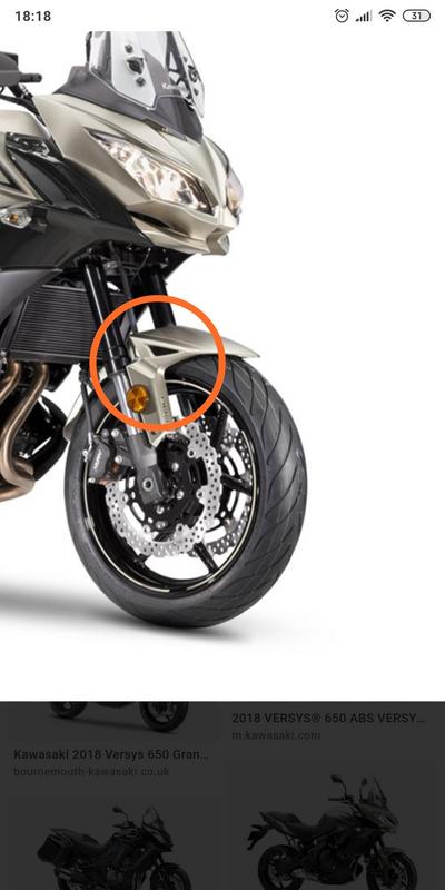

Pode até ser uma coisa tão simples quanto um (re)aperto a fazer no guarda-lamas frontal, ou estar a bater onde não devia por alguma razão.
Abril 05, 2019, 18:37:56, 18:37
ajorge73
Ainda tenho alguma fé que seja uma distração de um Japonês qualquer  ;D qualquer coisa desse género. Na verdade já dei com mais umas coisas que me parecem pouco condizentes com a qualidade que esperava.
Mas ando neste filme há 1 semana, já andei a ver isso tudo, já gastei kms de fita adesiva em testes....
Cheira-me que é algo ou bem mais grave ou uma treta sem jeito mas num local muito escondido.

Abril 10, 2019, 17:51:11, 17:51
ajorge73
Acho que não tens de estar a perder tempo com essa questão, nem andar a gastar dinheiro em fita isoladora. Vais ao concessionário, deixas lá a mota ( e questionas se têm alguma solução de mobilidade uma vez que é o teu veículo do dia-a-dia e a mota poderá não reunir questões de segurança para circular ) e eles liga-mte quando a mota estiver pronta e explicam-te detalhadamente o motivo.
https://drive.google.com/file/d/1swLeuRdH_nP9sam_M_HrydaSRmCHaQER/view?usp=drivesdk
Foi o que fiz. Mas pelo menos despistei algumas possíveis causas.
Esta neste estado. Podemos excluir os plásticos como fonte do problema. O que implica que o problema será provavelmente ago mais grave parece-me.

Consegui uma resposta. Julgam ter identificado o problema. Vou citar: "Algo a ver com o guarda Lamas ft e os fixadores dos tubos travão ft." provavelmente poderei levantá-la amanhã.
De tudo o que já tinha tentado para identificar o problema, não me pareceu mesmo nada que pudesse ser isso. Mas mesmo nada... Vamos ver o que vou encontrar amanhã.

Algo a ver com o guarda lamas frontal?
Bem, a ser de facto como te disseram...aquela foto que coloquei pouco mais atrás neste tópico afinal estava precisamente na "mouche".  :)

(…)A procurar no youtube por situações semelhantes e que possam ter a ver com Caixa de Direcção, apareceu outra hipótese:
Vê o vídeo de novo… quase de certeza que era esse o problema, mesmo que eles não digam…
Ainda bem que já está resolvido.
Abril 11, 2019, 00:34:45, 00:34
ajorge73
Vamos ver o que encontro mas não faz muito sentido.além de todos os testes que fiz antes de a deixar lá, é ver a foto que me enviaram ontem. Já não tinha guarda Lamas e disseram que não tinham encontrado a origem do problema.
No dia da revisão tb verificaram isso e supostamente estava tudo em ordem. Vou precisar de uma explicação melhor que algo não sei onde...
Mas vamos ver o que acontece amanhã quando lá for.
Abril 11, 2019, 00:45:57, 00:45
ajorge73
Estou virado para isso ou para a sugestão do João Santos. Além de que andei num fórum americano da versys e havia casos similares com origem em folgas nos brake calipers (não sei exactamente o que é).
Espero amanhã fechar este post. Vamos ver...
Abril 11, 2019, 10:03:27, 10:03
Break Calliper é todo aquele "volume" que segura as pastilhas de travão.
(por isso disse isso do vídeo)  :convivio:

Abril 11, 2019, 23:33:25, 23:33
ajorge73
Parece estar resolvido. Voltaram a repetir que era algo no guarda Lamas e os tubos de travão. Perguntei o que fizeram até para o caso de ser algo de correcção simples que eu pudesse fazer e disseram que voltaram a montar e o barulho desapareceu. Andei a ver os travões e não consigo perceber se fizeram alguma coisa . Não sei que diga, além de que dei uma volta bastante grande  e de facto o barulho desapareceu. Tinha verificado essa zona e não notei nada largo nem aparentemente mal ajustado.
Vou andar mais atento uns tempos e vamos ver como corre. Ainda tenho mais 23 meses de garantia, agora é relaxar e queimar combustível  :sportbike: ;D ;D
