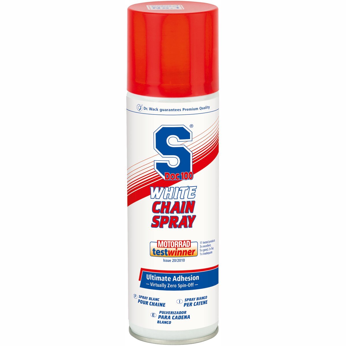

Boas, onde o compraste e quanto ficou? Obrigado
apoós  experimentar diversos lubrificantes de corrente, este é o numero 1
parece-me que descobri um que se mantém por bastante tempo , não salpica, que tinha sido aqui aconselhado já não me recorda ao certo se foi pelo João cruz ou outro companheiro, mas que é bom lá isso é
e já vou na segunda embalagem
este,
Enviado do meu ONEPLUS A5000 através do Tapatalk
atualizo este tópico e principalmente deixar aqui informação sobre este novo spray de corrente
eu estava a utilizar o anterior da mesma marca e fazia a sua função sem salpicar
este novo está melhor, mais liquido, salpica um pouco o pneu mas não muito, mas é muito melhor que o anterior, eles dizem que lubrifica quatro vezes melhor do que o anterior
comprei um pack de 3 spray na Amazon.de
S100 S-Doc 100 White Chain Spray Lube 2.0
este,
Obrigado, podes colocar o link direto? Obrigado uma vez +?
