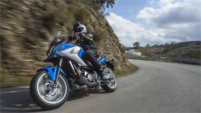

Honda NC750X (2016)
A NC750X possui um design compacto e robusto e novas características de desempenho que garantem que pode explorar em conforto e estilo. Com uma posição de condução elevada para uma excelente visibilidade e fácil manobrabilidade, bem como elevado binário em todos os regimes – é a companheira de viagem perfeita para onde quer que vá. E com uma impressionante economia de combustível e conformidade com a norma Euro 4 (emissões de C02 de 81 g/km), também chegará ao seu destino com um máximo de eficiência.
Carroçaria atualizada
A NC750X tem um novo visual robusto com um design da carenagem melhorado, fluindo da dianteira para a traseira com eficácia aerodinâmica otimizada. Perfeita para viajar.
Luzes dianteira e traseira de LED
As novas e deslumbrantes luzes dianteira (apenas no modelo SE) e traseira de LED da NC750X desenham um perfil destemido à noite. Mas não se trata apenas de estilo – estas luzes garantem que tem uma grande presença na estrada, assim como uma visibilidade melhorada.
Escape estrondoso
A NC750X tem agora um silenciador e um protetor do silenciador em formato pentagonal mais pequeno e leve. Tem um aspeto elegante e ruge como um animal. (Emissões de C02 de 81 g/km).
Reguladores de pré-carga
Vai passear pela cidade sozinho ou carregar a sua bagagem para uma escapadela de fim de semana?
Personalize o amortecimento traseiro em função do seu destino com o regulador de pré-carga da NC750X para um máximo conforto.
Amortecimento proporcional
As forquilhas dianteiras estão equipadas com amortecimento proporcional – isto significa que a suspensão da NC750X se adapta a novas condições de estrada incrivelmente depressa e melhora a estabilidade durante a travagem.
Discos de perfil ondulado
A NC750X reforça de forma subtil o design desportivo com o novo visual das pinças dos travões dianteiro e traseiro.
Para-brisas maior
O NC750X possui um novo para-brisas grande que reduz a fatiga ao conduzir grandes distâncias a alta velocidade.
Passagens de mudanças
Navegue pelo trânsito da cidade em total conforto com o sistema melhorado de mudança de velocidades da NC750X – este garante passagens de caixa muito mais leves e suaves em todo o regime de rotações.
Volume de bagagem aumentado
Guarde o seu capacete na caixa de bagagem da NC750X. Aumentámos o volume para 22 litros, por isso, há bastante espaço para quaisquer itens pequenos de que possa necessitar ao conduzir pela cidade.

Concluindo,..a Nc de 2016 está muito bonita, pelo menos a da foto.

Subscrevo, mais,  a nova NC é lindissima   :nice:
