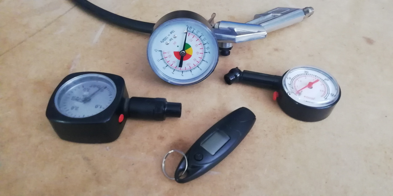

Aliás, já que se fala nisto da pressão...atenção com as máquinas nos postos de combustível!
Não sei se estarão bem aferidas no que indicam e nada como comprarem um pequeno e barato medidor de pressão digital. Partilho um com o meu pai e aquilo até tem uma argola para servir como porta-chaves.  :)

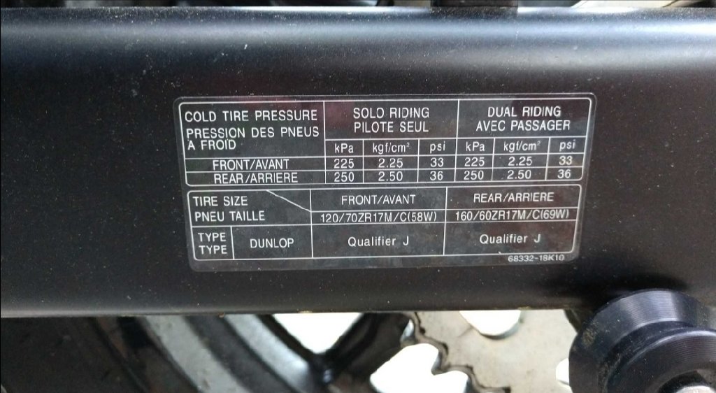

Verdade é que eu vou verificando a pressão dos pneus com alguma regularidade de acordo com o que está no autocolante e no entanto quando a primeira verificação é feita depois de vir da oficina acabo sempre a tirar ar dos dois pneus. Acredito que metam um pouco mais acima mas nunca chego a entender muito bem qual é a pressão que eles colocam na oficina e sinceramente só me lembro desses pormenores quando passado um tempo sou eu a verificar a pressão. E dá para notar bem a diferença em andamento.
Acho que a pressão que tenho no autocolante é 250/290 seja com mais alguém atrás ou não.
Isso são os tais 36/42 psi que vêm em todas as motas.

Eu tenho estes todos e ainda não descobri qual é que está certo  :lolol:

A CB500x tem indicação no braço oscilante 250 - 290 Kg pascal ou seja 2,5 - 2,9 bares mas como raramente ando com pendura calibro 2,4 - 2,7 bares e já verifiquei que curva bem e sem problemas direcionais além de poupar os pneus na zona central que desgastam mais depressa se demasiado cheios para o peso.

O problema da calibração dos instrumentos de pressão... já dei por mim a perguntar numa bomba de gasolina há quanto tempo tinham verificado/recalibrado o manómetro da bomba. Foi-me devolvido um olhar espantado... nem toda a gente se preocupa com submúltiplos como um ex-instrumentista.
Uso um compressor caseiro, um manómetro do LIDL e tenho um medidor digital. Já comparei com o resultado de um de uma bomba de gasolina que me parecia mais cuidada... a diferença é mínima, resolvo-a com a minha percepção do comportamento da mota.
