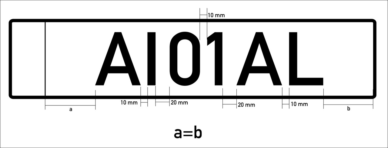

É impossível manter os 10 mm de distância entre letras e números, essa norma é no mínimo ridicula.
As letras e números não têm todas a mesma largura, a imagem da matrícula com três A e um M que são precisamente as letras mais largas do alfabeto ocupam a área toda da chapa
Agora coloquem os 10 mm de distância com duas letras I e dois números 1 nem chega a meia chapa

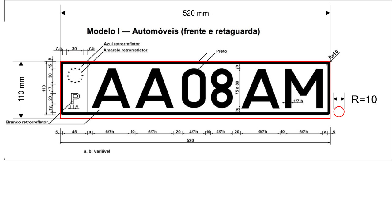

Quem fez o diagrama com as medidas ( sejam Eng. de vista curtas ou não )  ainda tem de aprender muito, aconselho a virem ter comigo que eu ensino.
47 anos de profissão como Designer Gráfico querem dizer alguma coisa.
Em primeiro lugar a escala não está correta, o traço a vermelho é a real e como podem observar está quase tudo errado
Se forem pelas medidas estipuladas pelo artista que fez o desenho então vamos todos pagar multa quando a GNR decidir andar com a fita métrica no bolso.

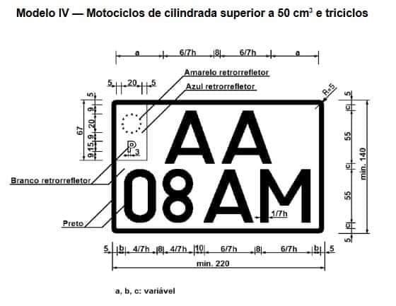

Em segundo lugar muita atenção as matriculas de moto!
A distanciação de 20 mm apenas é necessária nas matriculas de carro.
Nas motos a distanciacao entre grupo numerico e alfabetico é de 10 mm
Portanto, se forem abordados por algum funcionario publico que se ache "o Sheriff" por favor mostrem-lhe esta imagem ou solicitem que ele reveja o CE antes que comece a lavrar o auto de contraordenacao. Se ele insistir, paguem a multa como caucao e contestem a mesma.

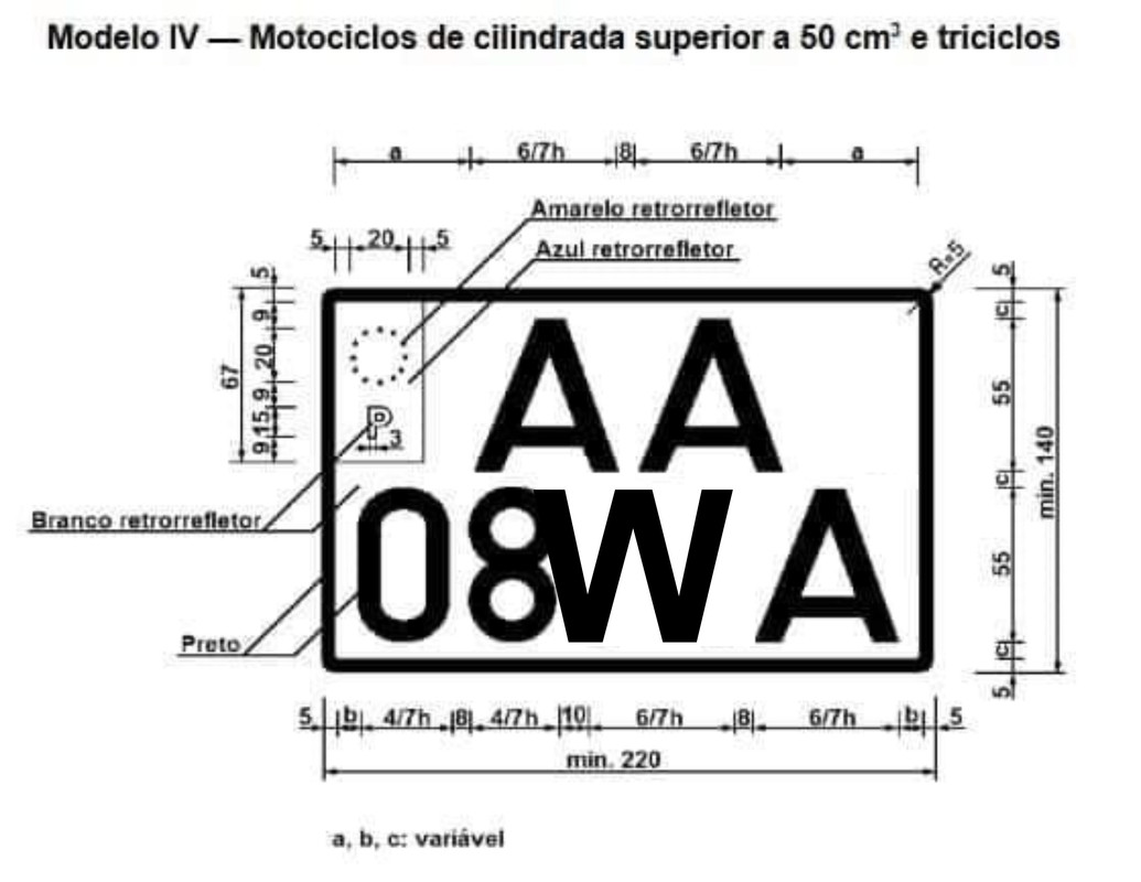

Experimentem tirar o A e coloquem um W
O 8 vai ficar com uma perna às costas ou então o 0 e M vão ter de encostar ao contorno uma vez que C é variável  :lolol:
Tenho feito vários testes com outras letras que um dia hão-de lá chegar.
Espero ainda ser vivo para me rir.
Desculpa TMaxer mas não consigo resistir porque acho as novas matriculas do mais ridículo que já vi ao longo da minha carreira principalmente as de carro.
Exemplo:

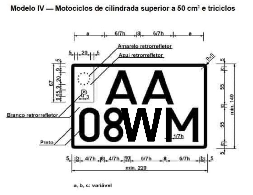

E ainda levam a mal por mencionar "Eng. de vistas curtas" apenas queria referir-me a olharem para o grafismo deste ano.
Imagina esta mantendo os 8 mm entre o W e o A
Setembro 07, 2020, 16:42:56, 16:42
Neste caso especifico, o W ficaria talvez a 8mm da parte inferior...
Não parece mas está.. ::P:
O problema é mesmo esse, ilusão de ótica estranha se mantivermos as distancias para todas as letras.

Se existe Sotware específico para manter as distâncias estipuladas no estudo para as matrículas, desconheço.
Trabalho com alguns Softwares de corte de vinil e todos eles possuem distância variável visual automática entre letras ao escrever um texto mas temos de ser sempre nós a escolher se queremos mais fechadas ou abertas e se quisermos variar as distâncias temos de converter primeiro o texto em curvas.
O que poderá acontecer é possuirem uma bitola com as distâncias que permita colocarem as letras no respectivo espaço variando apenas as distâncias  A-B e C
O tipo de letra é muito parecido com a DIN1451 ou será mesmo essa...!
Nao.... o software é usado por quem fabrica as matriculas.... teclas a matricula e o tipo de placa que pretendes imprimir e automaticamente o software te faz a disposicao dos numeros da matricula conforme a legislação e imprime no fundo reflector.

Boas...reparo que as dimensoes legais para moto são 22x14 cm acompanhado de mínimo antes...logo um lençol deve estar legal....gosto particularmente das chapas boches e avecs...sao gostos... :chopper:
