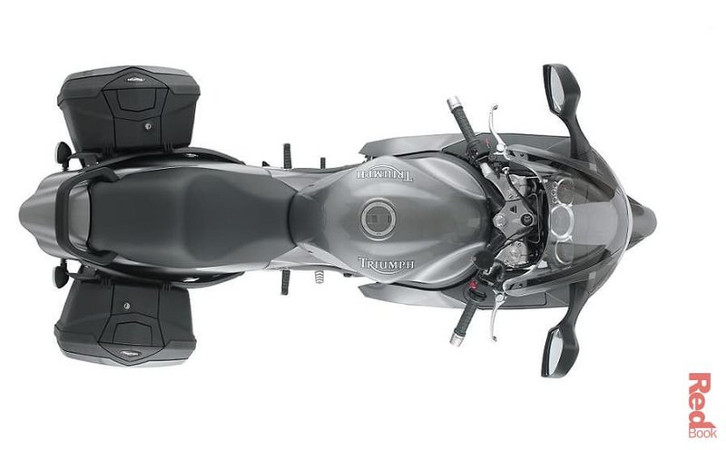

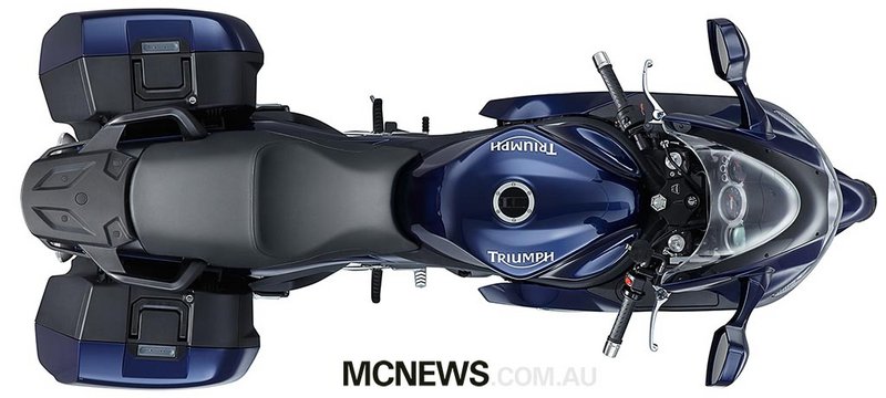

Agora o mais estranho continua a ser a situação das Topcase, Malas laterais e "baquets banco" mas nisso o polígrafo não se pronunciou...
O modelo Sprint GT 1050 que veio substituir o modelo da minha moto continua a cumprir largura se os espelhos forem considerados e neste caso são rígidos e não dão para regular, só mesmo recolher para estacionar:
O modelo da minha Sprint ST 1050 também acaba por ficar com as malas laterais até bem mais dentro do limite comparando com o modelo mais recente...
Agora... a Topcase desconfio que consiga ficar dentro do comprimento máximo marcado pelo bacalhau...
Neste caso é caso para peguntar ao IMTT?

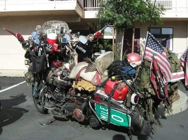

Agora para concluir e desanuviar...
No gozo sobre as leituras subjectivas das autoridades: (satiricamente falando e expondo ao ridículo)
De que maneira este motociclista seria multado?
1. alteração de caracteristicas do veiculo como cor dissonante com o que consta no DUA
2. alteração de caracteristicas do veiculo como dimensões diferentes com a homologação do veiculo
3. ....
O que deveria apenas acontecer:
- o motociclista deveria ser multado por apenas transportar carga não correctamente acomodada
- o motociclista deveria ser multado por também transportar sinalética oficial (roubada)
- o motociclista deveria ser multado por também não ser possível ver matricula
- o motociclista deveria ser multado por também não ser possível ver luzes e piscas traseiros
Tudo o resto, se tal acontecer é recorrer a advogado, já que eles pensam que a malta não se mexe e se acomoda!

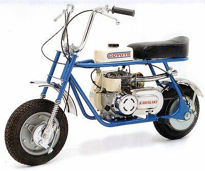

nota: já agora, a moto base da imagem seria talvez esta:
 :lolol: :lolol: :lolol:
