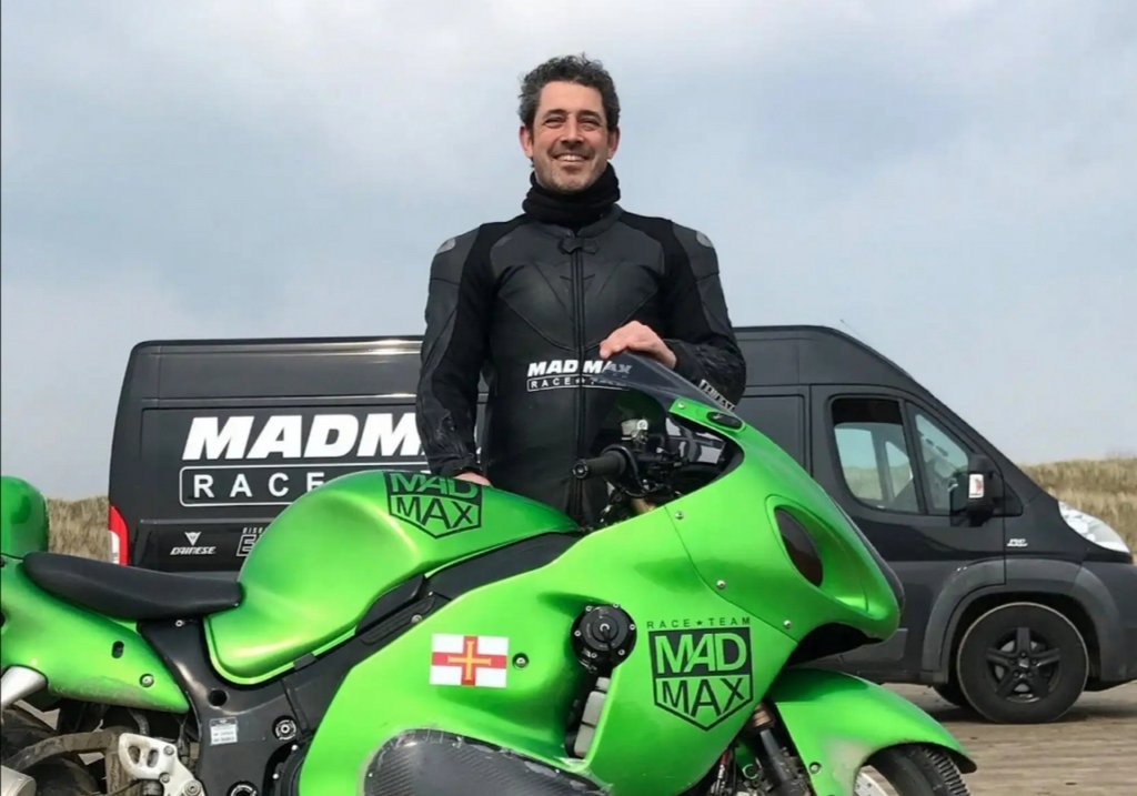

Deixo dois exemplos, num deles até dou razão ao companheiro (só para não pensarem que sou completamente quadrado e sei que também existe excesso de zelo).
Um artista com uma mota mais desportiva, com bolha, decide sacar a bolha fora e meter uma placa completamente opaca, a imitar carbono, no lugar da mesma. Acto contínuo, encosta e arrota 250€. Ora. Se a bolha é de acrílico ou outro material transparente, deve ser transparente por algum motivo não? Pode até não ser por questões de visibilidade mas se está lá e é transparente... Pelo menos uma bolha fumada, não (que mesmo assim não sei se dá multa...)?!
Outro companheiro com uma Kawasaki (sem alterações, era um modelo recente) foi multado porque o DUA mencionva a cor da moto como sendo verde. E, como tem uns pormenores a preto, à letra da lei, deveria mencionar verde e outras. Esta sim acho que é uma multa que merece toda e qualquer impugnação. Salvo erro o DUA quando é emitido deve sê-lo de acordo com as características do veículo!
Um gajo ainda vai comentar "Quem não deve não teme", nessas tais redes sociais, e é enxovalhado .

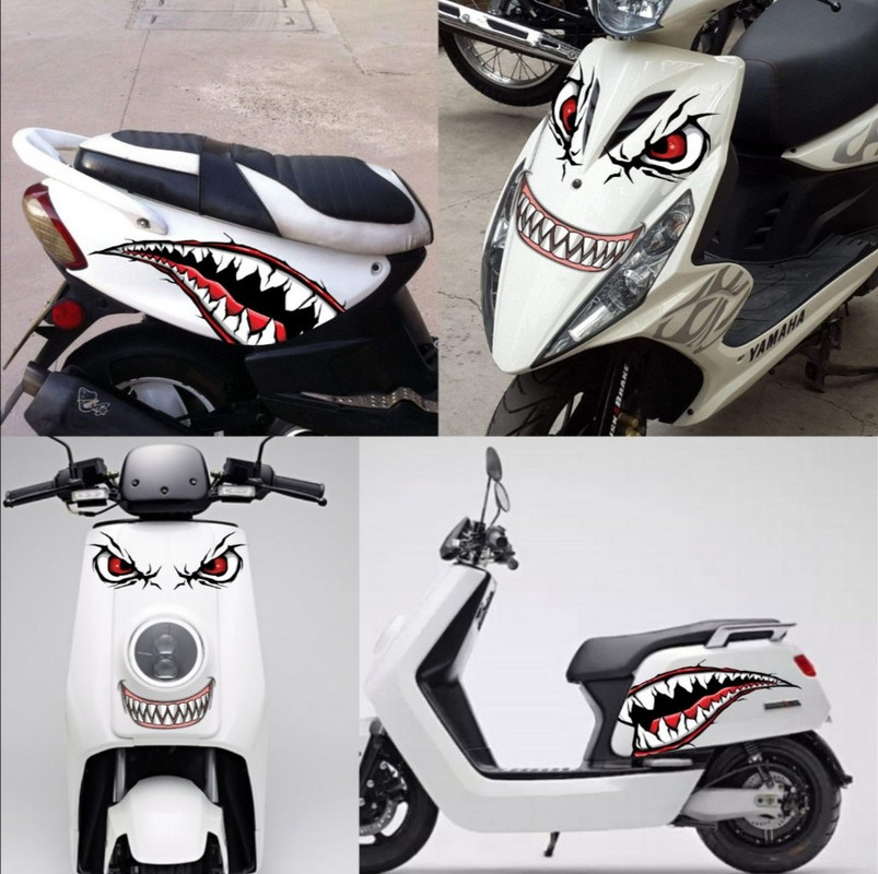

Quando falaste aí do exemplo da cor da moto e do que deveria ter everbado, por acaso ocorreu-me aqui uma dúvida que não me lembro de ter já lido uma explicação sobre se é ou não legal....
Digo isto porque existem algumas motos/scooters que vejo paradas sobretudo junto às entradas das escolas secundárias, que têm autocolantes...
E são do mais variado possível.
Aliás, encontram-se à venda na net kits de autocolantes e já vi nalgumas scooters esse tipo de prática por alguns jovens.
Tipo estes...
Ora a minha questão é...
A utilização de autocolantes (poucos ou muitos) está também de alguma forma proibida quando o DUA não indique outras cores, certo?
É que existem por exemplo motos desportivas que já têm os seus autocolantes, mas da mesma forma existem modelos que têm cor única.
Colocar autocolantes num modelo cujo DUA indique uma cor única, é meio caminho andado para se ser multado, ou não será bem assim?  :pensador:

Óptima pergunta. Mas se mencionar a cor x e outras... Digo eu que deve estar legal, não? Sejam de origem ou after market.
Julho 23, 2020, 19:34:15, 19:34
A minha questão é se acaso estiver mencionado uma só cor no DUA, se os autocolantes são ou não uma alteração ilegal.
Eu estou inclinado para que sejam ilegais à luz da lei, mas...  :pensador:
Se mencionar também "e outras", aí já a coisa talvez não seja tão transparente na apreciação, parece-me.  :confused:

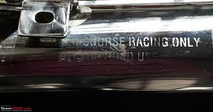

Completamente de acordo.
Há multas parvas, mas não tenho pena de quem é multado por ter escapes com 100000dB, vidros pretos, lâmpadas de led e afins.

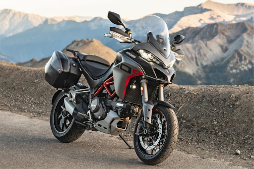

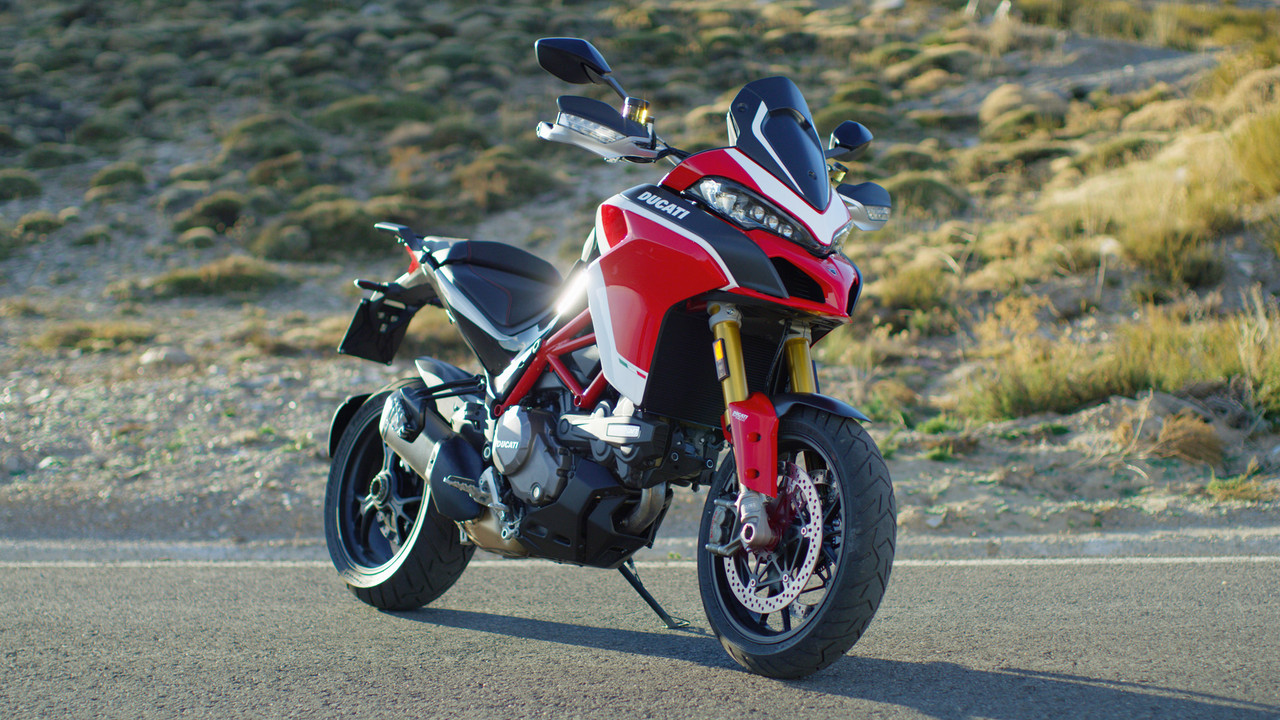

Mau exemplo:
Ducati Multistrada 1260:
Ducati Multistrada 1260 Pikes Peak
Nao é por ter uma cupula de carbono que nao pode andar na estrada ou ser homologado para tal

Comprei está moto vermelha e decidi meter estes autocolantes
O estado tem o direito de me sacar 120 ou 250 € por os ter colado na moto?
Não...
Porque a moto e minha
Porque paguei a moto, e uma parte substancial dos valor pago foi em impostos
Porque para andar com a moto já pago 125€ anuais eu e um valor dos mais elevados da UE para impostos de circulação
Porque já algo uma das gasolinas mais caras da Europa
Porque viajo de Badajoz a Barcelona sem pagar um tostão e aqui entro numa SCUT que não tem alternativas viárias. Ando 100 metro e mamo logo com um beep da via verde
Porque o estado criminosamente sobrecarrega com impostos as únicas alternativas em segurança a estradas que tem indicies de sinistraLidade elevadíssimos (n125 por exemplo...)
Serei só eu a achar que estou anterior muito pouco em troco daquilo que pago e e aue toda esta “prevenção rodoviária” e uma hipocrisia?
Mau exemplo:
Mas se isso estiver homologado para circular assim... A questão é que a do artista claramente não estava!
