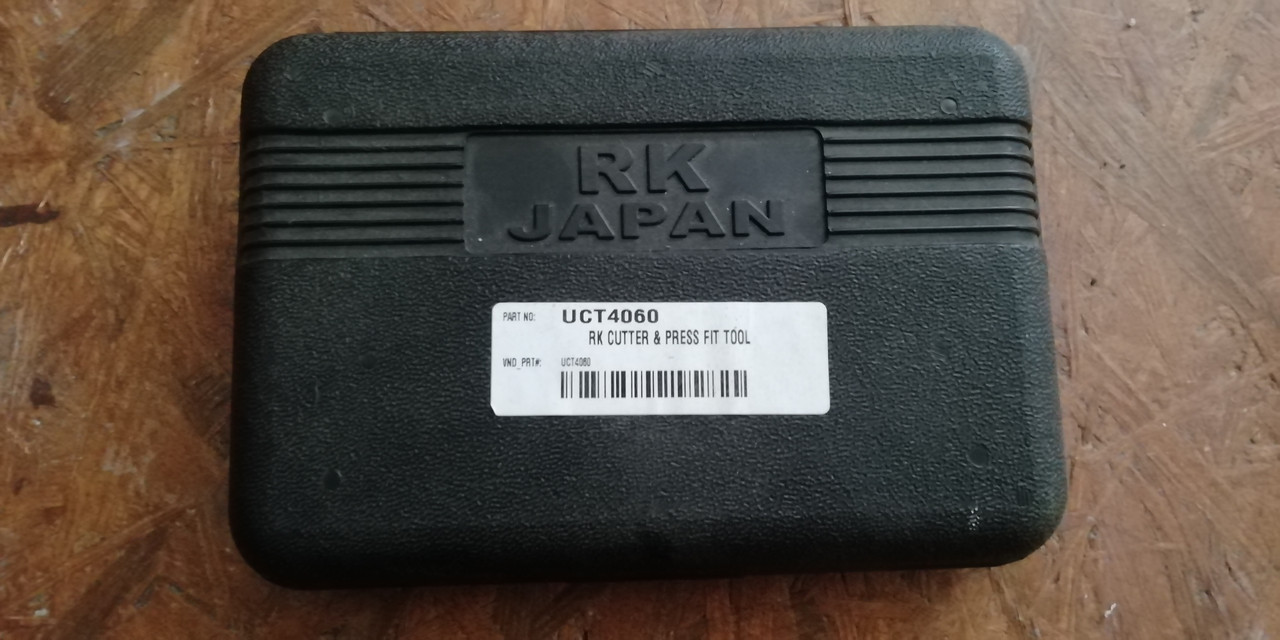

Boa tarde a todos
A tarde de ontem e a manhã de hoje foram dedicadas á instalação do kit de transmissão na minha Nc700x. Embora não seja mecânico, tenho algum gosto em "pequenas bricolagens", e aventurei-me ( após a visualização de imensos vídeos no YouTube) a fazer eu mesmo este trabalho, pois á uns meses atrás tinha contactado a Honda,e a "brincadeira" ficaria em duzentos e muitos euros...
-Primeiro procedi á desmontagem de tudo, seguido de uma limpeza com produto para limpar correntes, e de seguida uma lavagem geral em toda aquela parte da mota.(estava com bastante "pasta" agarrada..)
-De seguida, e após ter dado uma limpeza na roda de trás, e em algumas peças e componentes que iria montar novamente, procedi á instalação da cremalheira e do pinhão, não esquecendo de usar nas devidas situações, massa lubrificante e cola de porcas e parafusos.
-Seguidamente procedi àquilo que eu pensava que ia ter mais dificuldade, mas que correu bem e á primeira, que foi a colocação da roda no seu lugar ( tem que se ter em atenção, além de alinhar a posição para introduzir o eixo traseiro, que o disco de travão fique "dentro" das pastilhas ( e no meu caso das 4, pois tem 2 pastilhas do travão de estacionamento (DCT)
-Após esta "vitória" , coloquei a corrente no sítio e, utilizando a ferramenta que adquiri esta  semana, "cravei" o elo de ligação (não esqueçer de colocar os o-rings corretamente e usar bastante a massa que vem com a corrente). Este processo foi algo demorado pois convém ir "apertando", primeiro a chapa e mais tarde cravando os" pinos", sempre aos poucos e poucos, visualizando se o processo está a ser bem executado. Convém também utilizar aquela ferramenta de medição, para garantir que o "elo de ligação" fica com a espessura o mais idêntica possível a todos os restantes da corrente, evitando que fique demasiado apertado, bloqueando a normal movimentação da corrente.
-Finalmente fiz o devido ajuste da folga da corrente, verifiquei todos os apertos, e no fim lubrifiquei a corrente.
(Peço desculpa pelas fotos não estarem pela ordem correta, mas acho que dá para perceber "o filme"...)
Cumprimentos

Sai mais barato do que no concessionario, embora a vantagem lá, será a garantia do trabalho deles...
Quanto á ferramenta, comprei em conjunto com um amigo "Mototurista" , que irá utilizar em breve, mas foi muito barata ( cerca de 22€ ). Duvido da sua qualidade, mas mesmo que dê para meia dúzia de vezes.....
Outubro 04, 2020, 10:15:36, 10:15
  • 1597
22 EUR? Só? Mas um bom saca elos custa uns 100 eureles...grande compra.
