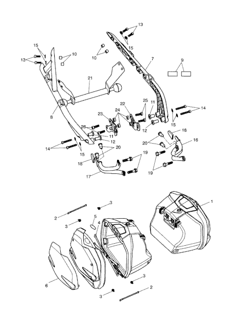

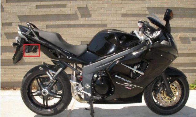

Desde que adquiri a minha moto que tanto eu como muitos devem ter reparado numa barra horizontal com duas esferas de borracha em cada extremo da barra e colocada ali sensivelmente atrás da matricula.
Já tinha entendido que aquilo fazia com que ambas as malas se movessem no mesmo sentido funcionando como uma espécie de "sinobloco" que reduzia movimentos parasita das malas para a moto... mas só agora vi uma explicação fantástica que não podia deixar de aqui partilhar.
(peça nº 21)
Desconheço se actualmente a Triumph ainda mantém o sistema nas suas actuais Tiger 800/900/1200 e/ou outros modelos que tenham malas laterais mas a Trophy e Sprint GT também tinham...
O sistema TDLS foi desenvolvido para melhorar estabilidade em curvas e conta-curvas rápidas e contra rajadas de vento, tudo a bem de condução segura mas rápida!
MAS não há melhor explicação que uma visual, então aqui vai:

E afinal também existe para Topcase...

Estive a pesquisar e a tecnologia ainda existe nos actuais modelos da Triumph, não nas malas laterais mas na topcase sim.
Mas a Triumph Tiger sport 1050 pareceu-me ainda ter este sistema nas malas laterais...
Atendendo que o conceito de motos que a triumph vende actualmente ser diferente das que vendia até à pouco tempo atrás, o sistema pode funcionar para beneficiar em condução a alta velocidade, algo que é oposto ao conceito das adventure de turismo... daí que possam ter deixado de utilizar por não justificar para o fim...
Sobre as outras marcas não seguirem esta tecnologia, prende-se certamente por direitos de autor - royalties - que as outras marcas não estão interessadas em pagar mas também todas as outras marcas têm também as suas tecnologias... umas mais parecidas que outras...

E o vídeo explicou a coisa relativamente bem.
Esses 5° que são permitidos por esse sistema TDLS, sendo tão eficaz no controlo dos movimentos das malas e dos possíveis efeitos nefastos em condução, deveriam estar em todos os modelos da Triumph.  :nice:
