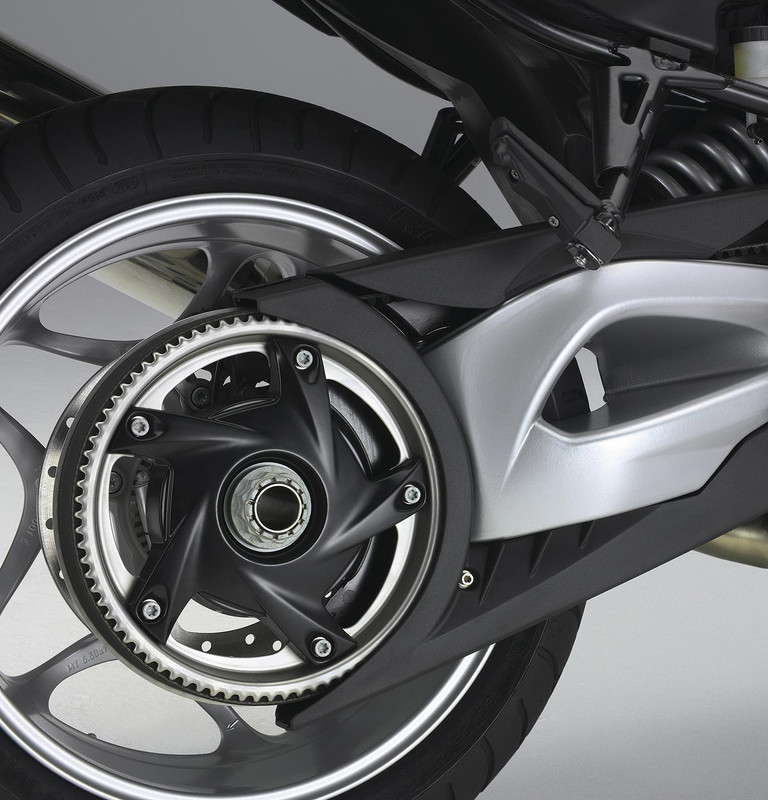

Esse sistema de Correia,  foi o que me levou a optar pela F 800 ST na altura e digo te que é um descanso. Nem óleo, nem estica corrente,  nem tudo salpicado de óleo na parte traseira da moto. E 200 paus por uma Correia que dura +40 K km, fica ela por ela em relação à corrente.
Por mim, um dos grandes pontos fortes da F.
Tenho pena de não haver mais motos com este sistema.
