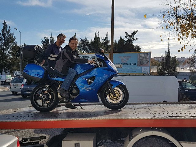

Não serve... é pequeno/curto!
A única vez que precisou e que andou de "atrelado" foi assim:
Junho 24, 2021, 12:29:13, 12:29
Concordo com a opinião da malta…. Isso tem aí um problema estrutural  ::P:
O melhor e vir trazer cá casa que eu fico com isso mesmo assim  :D
