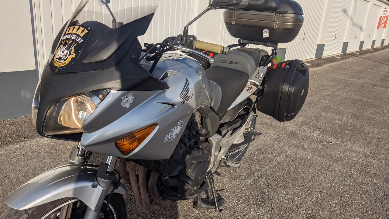

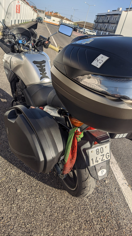

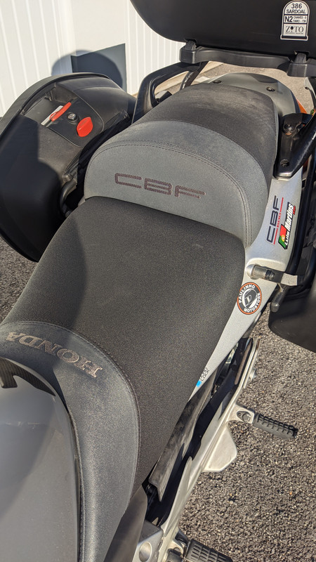

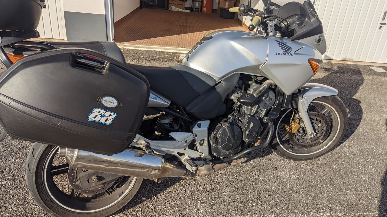

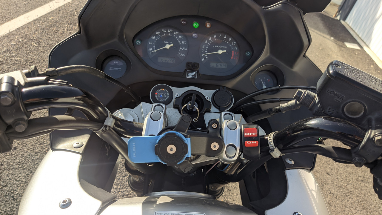

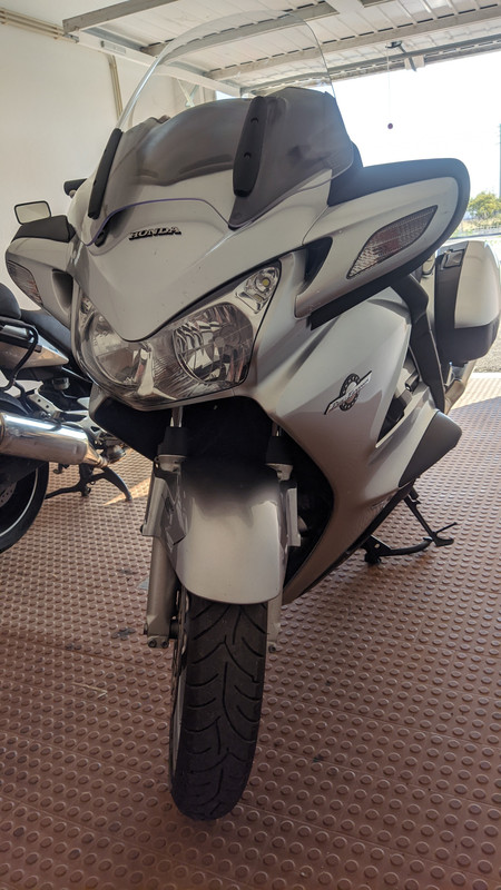

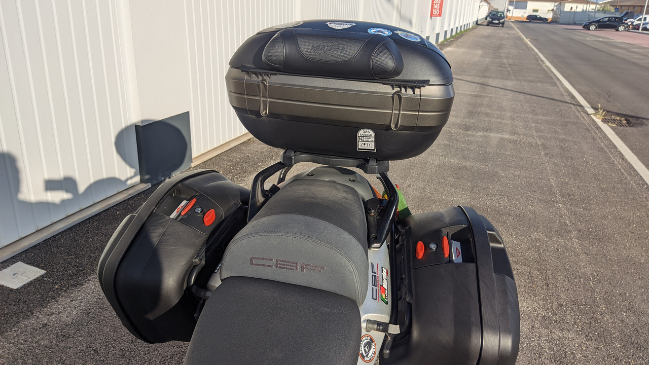

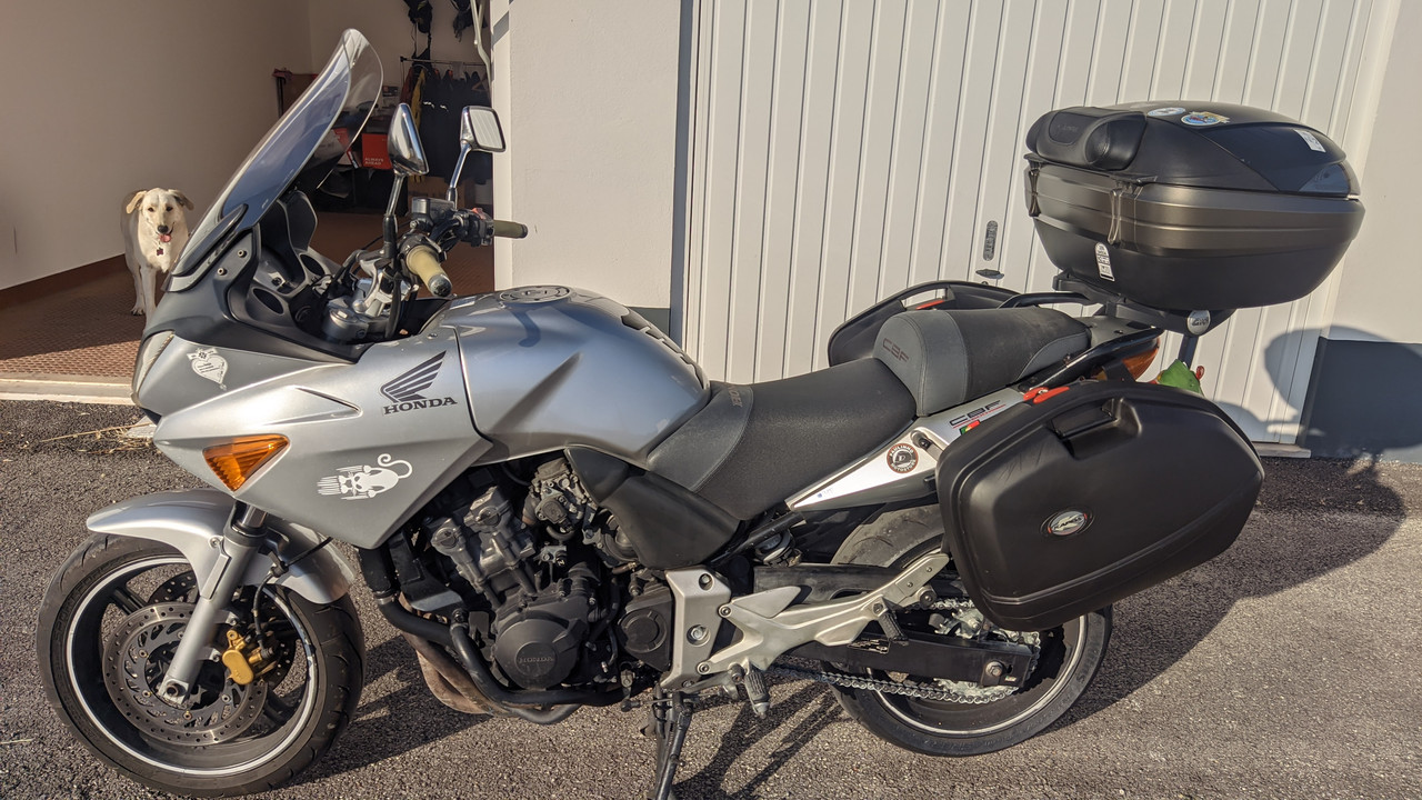

Deixo umas fotos da minha "burrinha" nos dias de hoje...

Pronto...preciso da vossa opinião uma vez mais...
Encontrei esta:
https://www.custojusto.pt/braga/veiculos/motos/mota-de-estrada/honda-pan-european-1300-40583278
Eles não aceitam a minha à retoma porque, tem muitos km's, alguns toques blah blah blah...
São de longe, para lá ir fazer uma viagem de "borla"...
Alguém conhece esta casa?
E pelo que se vê nas fotos? Preço?
Obrigado a todos(as) pelas ajudas.
"Not everything happens when you expect it; it is what it is. The people who ride with you, ride with you."
Junho 29, 2023, 17:52:09, 17:52
Acho que seria preferivel venderes a tua mota particularmente e depois, com dinheiro na mão ir aos stands e dar largas à costela marroquina que existe em cada português, ou seja, regatear o preço... se quiseres um termo pomposo podes dizer "negociar" o preço.
Podes usar a "técnica do vendedor" e antes de tirares fotografias à mota, lavas a mesma e dás uma polidela à pintura e naquelas zonas que saltam mais à vista. Depois tiras as fotos com uma boa luz (evitar tirar fotografias entre as 11 e as 4 da tarde, pq o sol está alto) e vais ver que nas fotos a mota vai parecer ainda melhor do que ao vivo  ;)
Eu retirava os autocolantes, pois poderão não ser do gosto do potêncial comprador.
O argumento de que a tua mota tem muitos quilometros tbm se aplica à mota deles, pois estamos num país onde, diz a sabedoria popular, motas com 50.000kms estão a dar as ultimas... e a que têm à venda tem quase 50.000Kms (o que nestes motores não é nada).
Uma vez que nesse stand nem querem saber da tua mota, se fosse eu nem me deslocava lá para ver a que têm. O que posso dizer é estas Pan 1300 vão surgindo à venda em pequenas quantidades, é certo, mas vai com calma para não te precipitares e de certeza que vais encontrar alguma em condições mais "perto de casa".
« Última modificação: Junho 29, 2023, 17:54:32, 17:54 por pjmartinho »

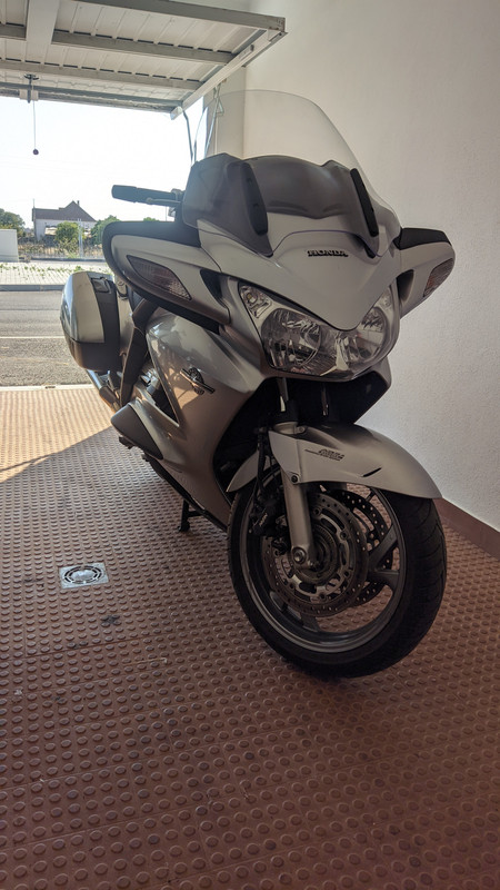

Não sou assim...e hoje está na minha garagem esta "besta" ... Que já este mês irá a Gibraltar passar férias...  :palmas:
Agradeço as ajudas...  :nice:
Voçês são sempre aquela base...  :cool:
Quando passarem em Samora Correia - Passem no Grupo Motard Riders for Life para brindarmos com uma geladinha  :convivio:
Deixo aqui a "papa-kms" recém-nascida cá em casa:
PS: 42000km de 2008
A CBF está lá ao lado para venda  ::P:  :cost:
