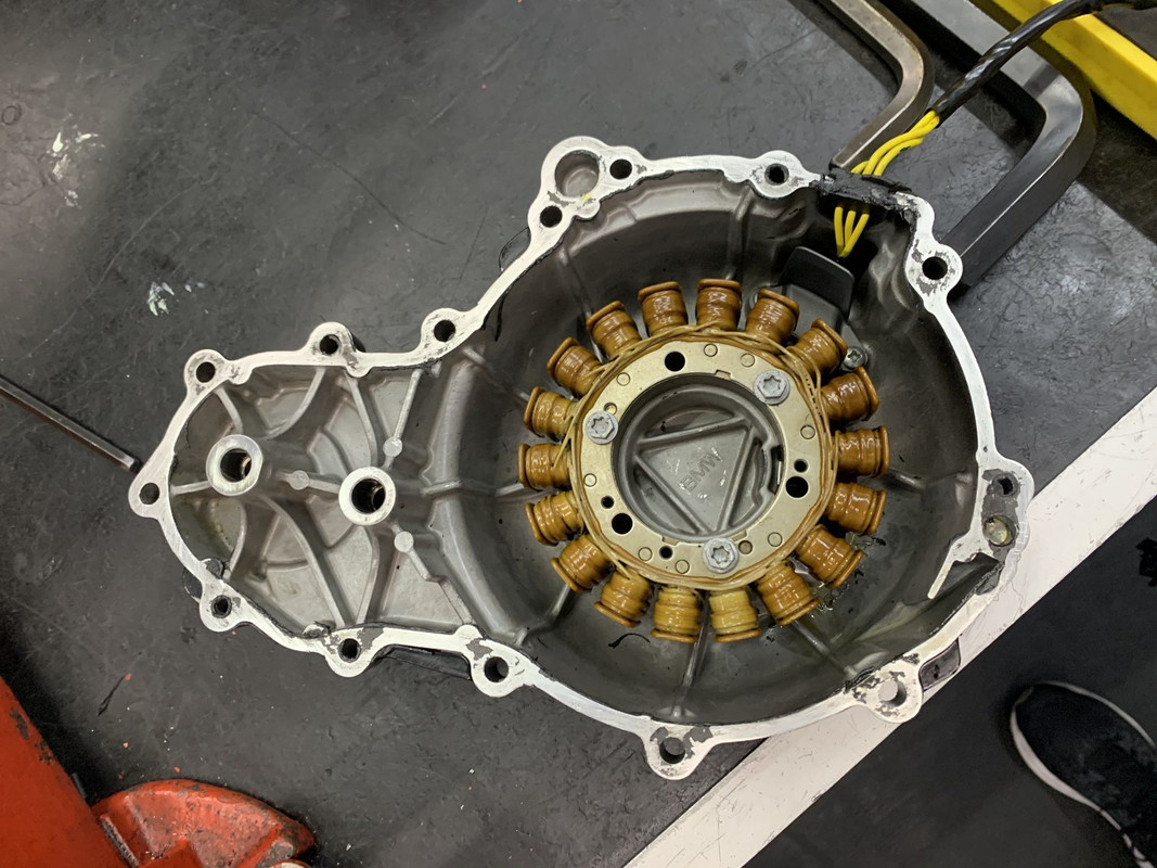

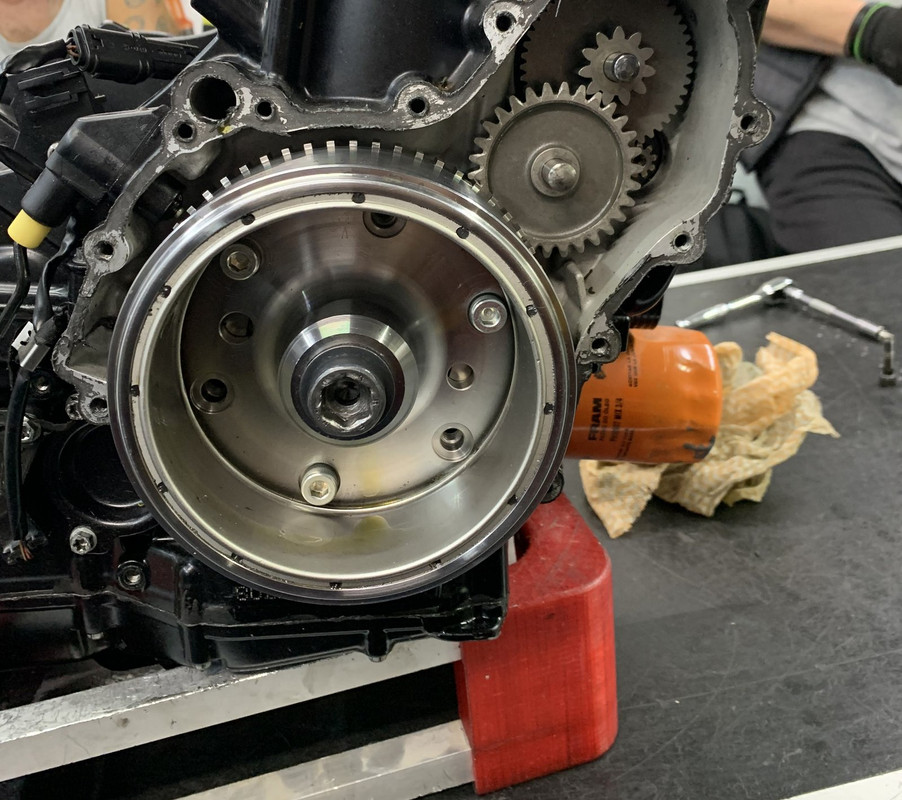

Sim, eu tenho curso de engenharia nessa area   :D :D :D. Um dos casos mais recentes de problema de estatores queimados é o do Renault Zoe com motor Continental, que tem uma falha cronica e que a marca não esta a resolver
No caso do motor da F800 estava em duvida porque já abri e fechei o motor e não me recordava porque estava a fazer confusão com os motores boxer mais antigos que essas sim, tem o alternador externo!!!  :D
Aqui estão as fotos da vitima:
Como podem ver ali aqueles 3 fios amarelos, sao 3 fases (corrente alternada) que como na corrente de casa tem um desfasamento de 120º entre elas... o rectificador na verdade tem 2 funcoes: rectificador e regulador porque a tensao que entra é variavel entre os poucos volts ao ralenti a cerca de 70v em alto regime, o rectificador tem o primeiro trabalho a passar de AC para DC (alternado para continuo) e o segundo trabalho que tem é reduzir a tensao para um valor que agora para incorrectamente mas para simplificar o teclar e o compreender anda 1,5 acima da tensao da bateria... a rectificacao é feita usando o principio da ponte de diodos que apenas permitem a circulação de  electroes num sentido, sendo os que querem circular no outro sentido os que provocam a maior parte do aquecimento.   :nice:
Luis, tinha a ideia errada que esse motor nao era grande coisa porque tinha lido um comentario depreciativo naquele outro forum das scooters. Afinal o motor é top e cheio de tecnologia...  ate tem 2 bombas de oleo  :D Se quiseres posso por aqui mais umas fotos :nice:
