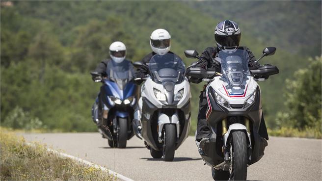

Comparativo
BMW C650 Sport VS Honda X-ADV VS Yamaha TMAX DX
Saiu há poucas semanas este que é um dos mais interessantes e completos comparativos publicados na net.
Foi levado a cabo pela publicação espanhola Motos.net e colocou em confronto 3 modelos que, cada um à sua maneira, apresenta os seus melhores argumentos.
Logo à partida poderemos concluir ou argumentar que existem aqui dois tipos de motociclos, pois se duas delas se apresentam como maxiscooters de cariz desportivo, a outra tem uma filosofia muito própria a meio caminho entre uma moto e uma maxiscooter, mas com características que poderão ser encontradas em ambas.
Este comparativo extremamente completo, inclusivamente levou a efeito uma simulação precisa quanto àquilo que as marcas apresentavam em termos de financiamento e também os gastos que se teriam com os custos de manutenção (planificados por cada construtor e com base nos preço praticados), após cerca de 50.000Kms.
Os consumos foram também analisados e serão deixados abaixo, assim como o próprio rácio peso/potência que foi alvo de menção no teste lavado a cabo.
Quanto às sensações dinâmicas, capacidade em curvar bem e de forma segura (aqui pode haver uma surpresa após ouvida a opinião ali expressada), avaliação do motor, capacidade de travagem, volumetria por baixo do banco, conforto e aerodinâmica...poderão ficar com uma ideia bem mais fidedigna após acompanharem estes + de 13min. de vídeo publicado este mês e que já leva umas dezenas de milhar de visualizações:
Vamos a alguns dos dados destas 3 máquinas testadas de forma tão completa, e que depois poderão ler de forma mais completa no artigo dedicado ao comparativo:  http://motos.coches.net/noticias/bmw-c-650-sport-honda-x-adv-yamaha-tmax-comparativo-2017
