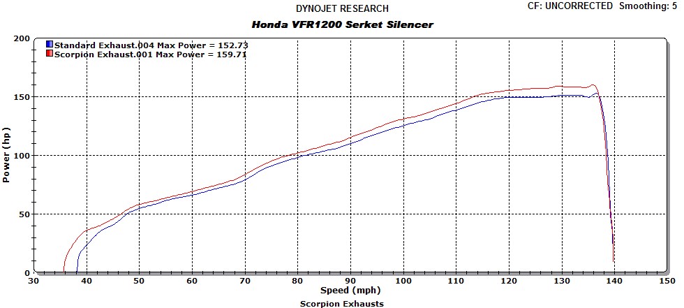

Fevereiro 03, 2018, 14:40:52, 14:40
Para a VFR1200F, a gaja perde quase 18cv à roda. Anuncia 170cv...
Vicissitudes do veio de transmissão.  :-\
Fevereiro 03, 2018, 14:45:37, 14:45
Coiiitaaadinhooo, que grande infelicidade! Está na altura de fazeres o upgrade para uma PCX 125.
 :lolol: :lolol:
Só 10% pensava que era algo... não está mal.
