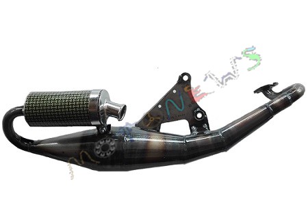

O atual escape (imagem ilustrativa):
Creditos: https://www.motonews.pt

Mas que não seja preciso pintar ou voltar a banhar em cromado em apenas 1mes ou menos... É possivel? xD

Cromar o escape:
Possível é mas desconfio que o valor será mais elevado que o da Tua mota. Sugiro que procures saber em quanto fica a cromagem primeiro.

Mandar cromar peças metálicas não é muito barato mas mandar cromar peças metálicas que têm de aguentar temperaturas elevadas então mais caro será…
(tinta e processos de pintura específicos)
Ainda assim, sairá mais em conta mandar lacar o escape com tinta preta que aguente essas temperaturas altas.
