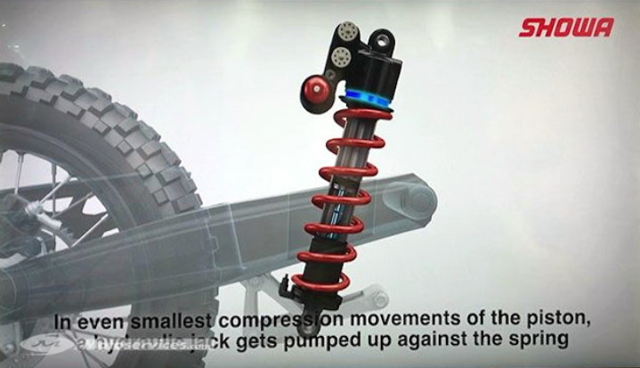

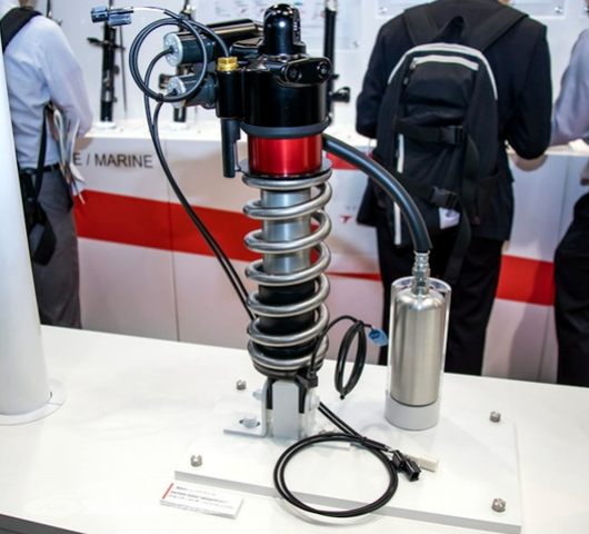

O sistema EERA Heightflex da Showa era apenas um protótipo da marca japonesa e que foi apresentado em Novembro passado na EICMA.
Mas agora as coisas estão mesmo para acontecer e em 2021 pretendem colocar o produto final no mercado, com vista a ser implementado de série em alguns modelos.
Este sistema da Showa permitirá, muito sucintamente, que toda a moto seja rebaixada ou levantada sem qualquer acção especifica do condutor para tal.
Como o próprio nome Heightflex sugere, permitirá uma altura variável (sistema hidráulico), não havendo aqui a complexidade e custo elevado de motores eléctricos para o fazer, como acontece p.ex. na Multistrada e do seu sistema Skyhook.
Aliás, é um sistema diferente da suspensão semi-activa e também com um propósito que aparenta ser algo diferente.
Neste Heighflex, é o próprio sistema a detectar através da velocidade/paragem que teremos de colocar o pé no chão, tornando a altura do assento imediatamente "compatível" com as pernas do condutor.
Isto significa que o próprio condutor não tem que se preocupar em estar constantemente a ajustar a altura, sendo o sistema a fazê-lo por si, mantendo um comportamento dinâmico normal, segundo indicam. Pelo que li, a variação poderá chegar a 50mm, o que representa em muitos casos a diferença necessária.

É capaz de ser de fácil habituação, pois por aquilo que percebi só rebaixa a moto quando a mesma está a parar ou perto disso acontecer.
Assim que o andamento retoma, o sistema posiciona (penso que gradualmente) a altura normal. O gráfico da primeira imagem parece ilustrar essa situação...
Mas claro, nada como ver isto em prática.
É algo distinto de um mecanismo controlado por um motor eléctrico e sensores para medir tudo e mais alguma coisa.
Mas como é que tudo se processa é que me deixa curioso. Ainda têm 2 anos pela frente para aperfeiçoar o protótipo.  :nice:
