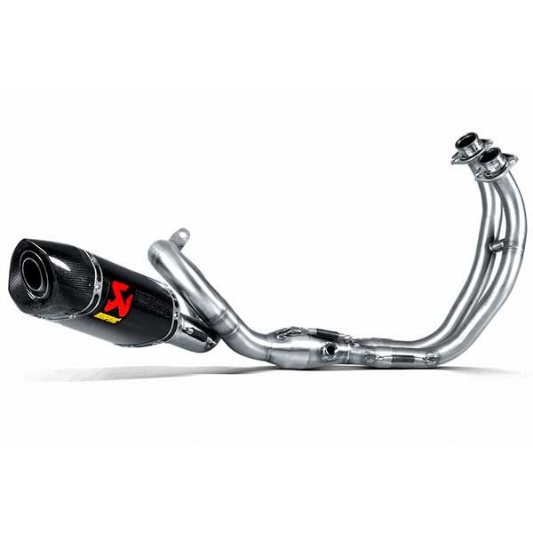

Alguem me sabe explicar qual a função do 'caracol' em alguns escapes (julgo serem header loop), mas n sei a função, as mt 07 com linha desportiva têm.
« Última modificação: Agosto 14, 2019, 00:07:35, 00:07 por DnA »
Agosto 14, 2019, 00:39:19, 00:39
DnA
Agosto 14, 2019, 09:43:20, 09:43
Serve sobretudo para garantir pressão interna nos gases.
A generalidade dos escapes oem modernos recorrem a uma "panela" que cumpre essa função. (entre outras relacionadas com as emissões)
Se olharmos para os sistemas mais "tradicionais", a ponteira estava mais afastada do ponto de junção dos colectores. Quer estivesse posicionada lateralmente (mais comum) ou por debaixo do "banco", a linha era longa o suficiente para garantir a harmonização da pressão interna.
Com a tendência dos construtores colocarem os escapes no sítio certo, passaram a adoptar as panelas.
E as soluções aftermarket ao eliminarem estas panelas, tiveram que dar a volta à situação tornando o percurso dos gases um pouco mais longo e ao mesmo tempo garantir que o sistema se mantenha compacto.
Depois, cada fabricante tem a sua abordagem.
No caso desse Akrap optaram por um "loop".

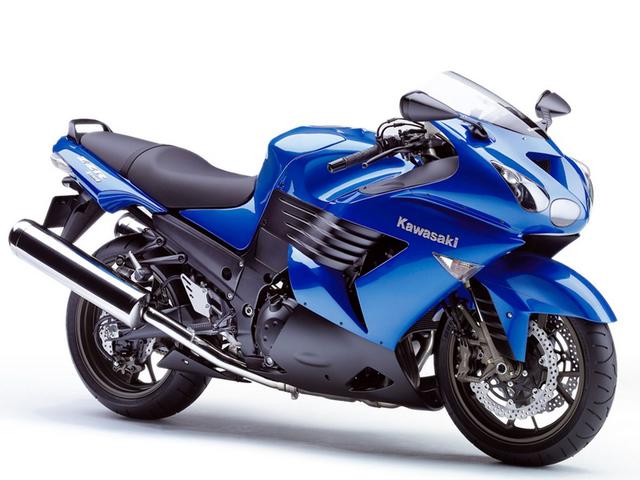

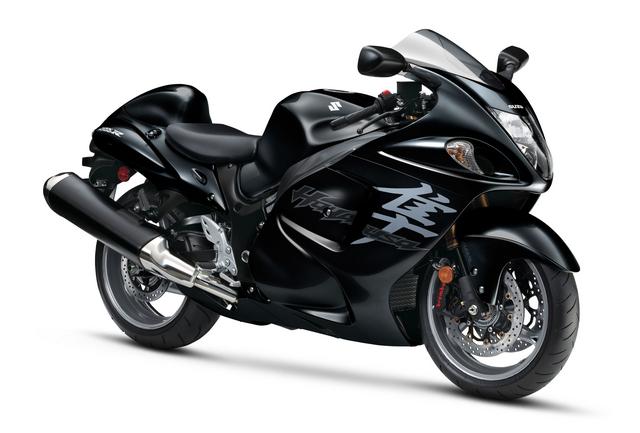

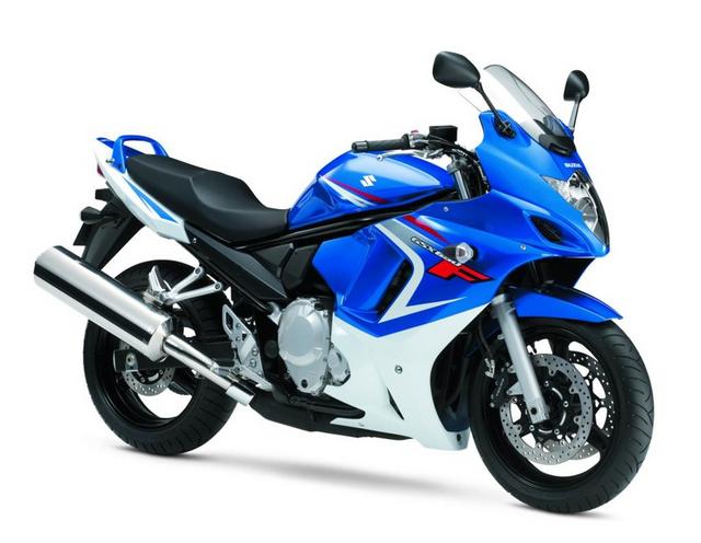

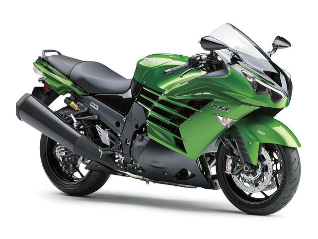

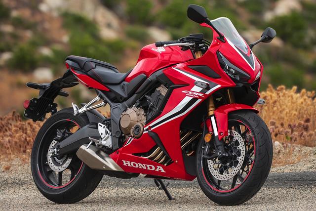

Para continuar apenas o pensamento dele... era normal verem-se as motos com panelas bem mais compridas...
Mas ainda existem alguns modelos actuais que recorrem a essas mesmas panelas compridas...
Se bem que quase exclusivamente em modelos que realmente têm desempenho acima da média... (tal como se vê nas fotos acima)
Pois o normal é actualmente vermos motos com panelas compactas e o restante é que pode garantir "esses comprimentos precisos e necessários"...

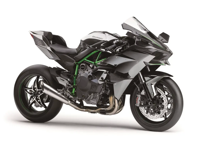

Realmente o que me surpreendeu foi quando apareceu a H2R (2015) que sendo uma moto que pode ultrapassar os 400kmh e depois...
... e depois foste buscar uma moto que além de sobrealimentada nem sequer é "street legal"!  ;)
Os  que equipam a H2 "normal" e a H2SX já se enquadram perfeitamente no que é considerado "normal".

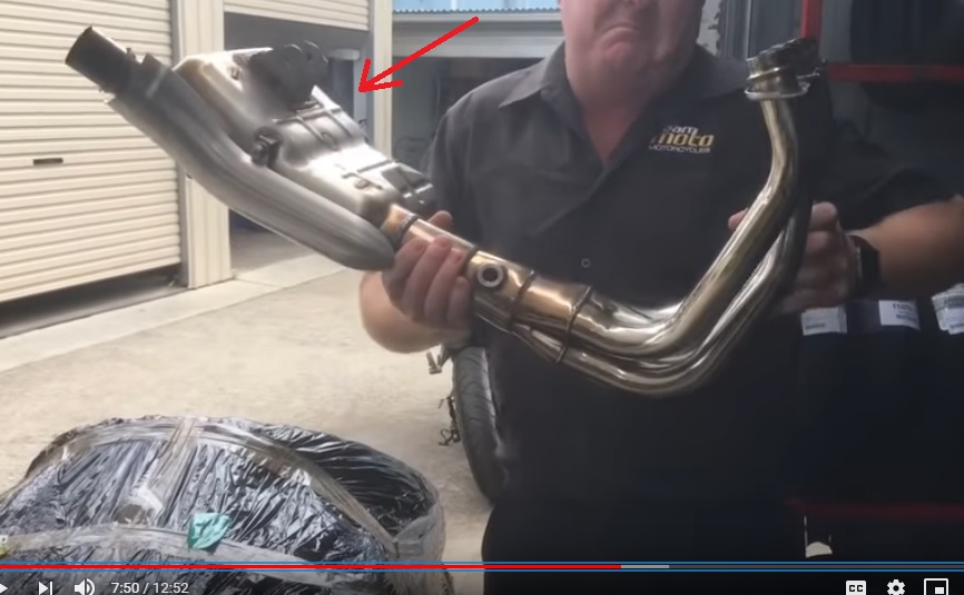

Neste video, o homem mudou apenas os colectores ( achou a ponteira "feia"... ) e nota-se bastante bem a diferença. Muito provavelmente, com conjunto completo montado, o "basqueiro" seria muito maior.
Agosto 16, 2019, 11:41:17, 11:41
Ao substituir a linha, eliminou também a panela.
Estranho seria se o som não fosse afectado.
