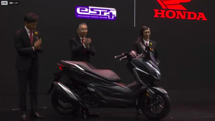

Julho 14, 2020, 12:57:48, 12:57
Acaba de ser apresentada na Tailândia...
Mecânica da moto inteiramente nova, num package que foi alvo de um ligeiro restyling nalguns pontos.
Lourenço, já podes actualizar o título do tópico (no assunto), para o nome correcto da máquina, para facilitar a pesquisa.
Confirma-se que será Forza 350, com um bloco de cerca de 330cc e que também vão usar futuramente na próxima geração da SH e na ADV que já rola em alguns países da Ásia.
