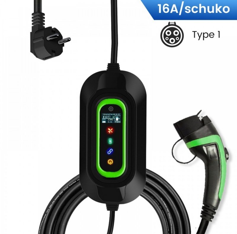

Em casa, com o carregador que vem com o veículo (chamado EVSE) carregas (normalmente) a 12A no máximo, apesar de as tomadas normais (Schuko) aguentarem 16A.
Se o gasto diário (quilómetros feitos) for muito grande, a wallbox (ou equivalente) é essencial. Se os quilómetros feitos diariamente não forem muitos, não precisas de wallbox, pois as 7 horas de tarifário económico da noite chegam para repor o que gastaste. Tens é que meter a carregar todos os dias, o que não tem problema nenhum.
Eu mandei fazer uma instalação em casa com tomadas CEE (32A) e comprei um carregador portátil, que é uma espécie de wallbox mas que não fica fixada na parede.
Em vez de uns 1000 ou mais euros, gastei em tudo 500 e poucos euros. Esta instalação uso para carregar o carro com a bateria maior (64kWh), mas o outro, que tem uma bateria pequena (18,5kWh) carrega numa tomada normal quando é preciso.

não há problema em carregar em tomada normal diariamente.
Pessoalmente que sou cravas, já carreguei em muita tomada alheia....e a idade da instalação eléctrica não é problema. Problema é se é uma instalação mediocre de origem. Não consegue debitar os 14-15A e nota-se flutuação.
Aquecimento durante carregamento em ficha só noto nos próprio EVSE (chegam aos 42ºC), nunca apanhei uma ficha a escaldar.
Eu vejo muita gente e recomendar wallbox mas parece-me que é ou por precisarem de mais amperagem.....ou por não terem maneira de regular manualmente a mesma.

Tomadas e fichas schuko são as convencionais (tipo F), aquelas com que lidamos todos os dias em ambiente residencial, por defeito nas paredes de nossas casas e nos nossos eletrodomésticos. Existem em 3 tipos de intensidades, principalmente, 6,10 e 16A.
Alguns fabricantes e o bom senso ditam que uma tomada schuko e a instalação eléctrica habituais não devem ser sujeitas a uma utilização máxima contínua e absente de vigilância numa intensidade de 16A (+- 3680W), aliás alguns sistemas de segurança da maioria dos VEs deteta a presença de uma schuko e limitam a carga a 10/12A.
Existem algumas tomadas schuko desenvolvidas especificamente para recarga de VEs, por exemplo:
https://www.leroymerlin.pt/Produtos/Eletricidade-e-domotica/Fichas-e-adaptadores/WPR_REF_19923526
https://www.legrand.pt/e-catalogo/090470-green-up-access-kit-com-tomada-suporte-e-disjuntor-diferencial.html
Ambas a 16A mas reforçadas mas reitero que recarregar um VE durante horas não é o mesmo que utilizar um eletrodoméstico durante uma hora alem da atenção a dedicar á secção e qualidade dos "fios" que alimentam a tomada assim como da qualidade e robustez das ligações.

Schuko são as usuais tipo F que existem por todo o lado, não é descabido carregar a 10 A (2300 W) nessas tomadas mas não mais sobretudo se forem antigas numa instalação antiga ou sem atualização ou revisão ao circuito ás normas atuais. Tenho uma schuko ( a substituir em breve por uma CEE) onde carrego a 16 A esporadicamente num local de pernoita mas é reforçada e por trás tem fios de 4 mm2.
As tomadas onde podemos ligar os cabos de carregamento ou um EVSE em segurança por longos períodos a 16 A ou mais (existem de 16 e 32 A monofásico) são as azuis que alguns chamam tomadas industriais ou as vermelhas trifásicas, CEE ou Mennekes.
As Wallbox já possuem a (as) próprias tomadas normalmente também CEE.

agora a olhar para a tabela é que me lembrei da palhaçada que é levar um EVSE....mesmo que uma pessoa não tenha ou use um.
Numa mota sem malas, levo como adereço à volta do pescoço? ol:
ALCLCF,
Por favor, o que é um EVSE?
electric vehicle supply equipment = equipamento de abastecimento de veículos elétricos
Normalmente portáteis, com mais ou menos funções ou possibilidade de programação, normalmente monofásicos até 16 A ou 32 A, por níveis de intensidade selecionáveis, mas também existem trifásicos e com até maiores intensidades.
Possuem cabos de ligação ao veículo e á tomada
Alguns são mesmo muito evoluídos, por exemplo, alem do protocolo de comunicação com o veículo, comunicam com um módulo que se coloca no quadro elétrico da casa e por exemplo quando o VE está á carga ele deteta a intensidade de corrente que sobra entre o consumo instantâneo da casa e a potencia contratada para só carregar este valor de sobra a cada momento e não disparar o interruptor geral do quadro. No caso de existência de painéis fotovoltaicos em casa a produzir há a possibilidade de adicionar ao sistema anterior a função de considerar a produção total fotovoltaica e enviá-la para a recarga depois de satisfeito o consumo instantâneo da casa, com plafond zero de corrente da rede ou com limites por níveis de corrente da rede a juntar á produção fotovoltaica, enfim há muitas funções possíveis.
Permitem claro programações horárias e intensidade de corrente máxima e mesmo alguns com módulo wi-fi para operação no TLM e á distancia, embora por vezes a duplicar com a APP do próprio EV.
A vantagem é de ser portátil e geralmente mais barato que uma wall box fixa que pode ter muito menos funções.
Alguém mais entendido que corrija ou adicione mais conteúdo, sobretudo o ALCLCF a quem usurpei a resposta  ;)

Setembro 23, 2021, 20:12:08, 20:12
Tentando ajudar à explicação com uma imagem...
Pode ser que ajude a clarificar quanto ao EVSE.  :)
Setembro 23, 2021, 20:25:32, 20:25
Isso mesmo.
Neste caso tem uma schuko para ligar á rede eléctrica e menciona 16 A o que no caso do EVSE pode ser que sim, que esteja preparado para 16 A mas com essa ficha por melhor que seja se estiver durante muito tempo próximo dos 16 A vai aquecer. É preferível um EVSE que tenha de origem uma tomada CE (industrial 16 A ou 32 A) e depois com um adaptador em caso de necessidade pode ligar a uma tomada schuko, mais válido para carros mas também para motos.
Sempre que falamos em tomadas é indispensável que os cabos por trás destas, na parede, no circuito elétrico, sejam de secção adaptada á intensidade assim como os dispositivos de proteção.
Algo deste género, é só um exemplo. Há muita empresa que saltou sobre a oportunidade e vendeu coisas a preços exorbitantes, e ainda há. Por exemplo a Legrand com a Green UP que é uma simples tomada de parede com reforço e proteção (onde vamos ligar o EVSE ou os cabos de recarga) custa pelo menos 5 vezes mais que uma boa tomada CE e respetivo disjuntor, mas vendeu muto e continua vender.

EVSE's mais evoluídos não é comigo, eu sou forreta vou às "Amazon's" comprá-los e é schuko para a frente....também verdade seja dita, 6A chegam para carregar uma mota de um dia para o outro. Carros é outra história
Setembro 23, 2021, 22:39:23, 22:39
Pois, carros a maioria só a partir de 6 A é que carregam ou seja o carregador/conversor do veículo necessitam de pelo menos 6 A (+- 1380 W) AC para começarem a carregar a bateria com DC.
