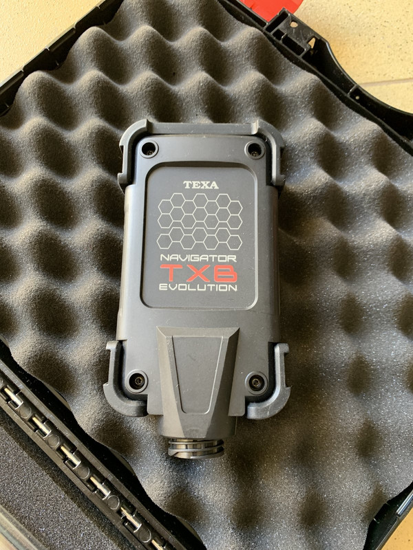

Esquece essas maquinetas da treta.
A única ferramenta que funciona ao nível concessionário e a que eu tenho que é a Texa Navigator TXB. O único problema é o preço porque custa uns bons milhares de Euros
