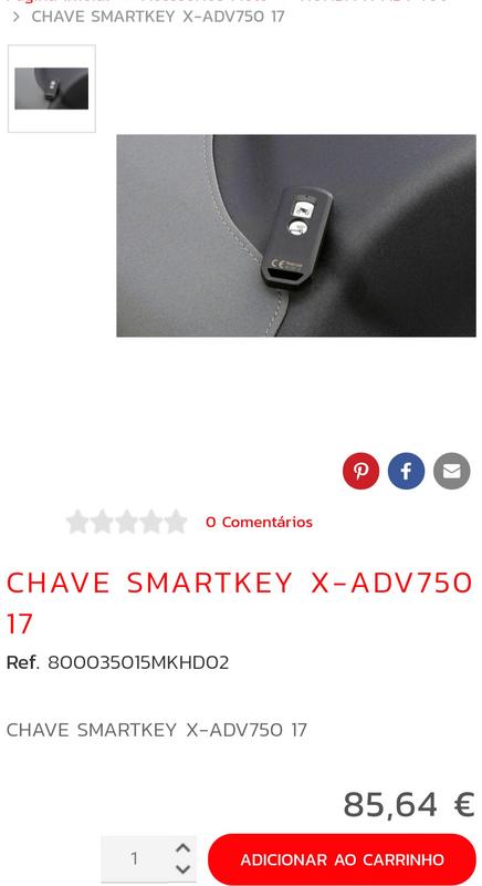

Março 04, 2019, 19:53:02, 19:53
Lembro-me do nosso companheiro aqui do fórum @Pianoman, ter mencionado no Diário de Bordo da sua NC750X um custo de 42€ por uma nova chave (já com a codificação feita pela Ondamil).
A aquisição de uma chave destas tem de ter em conta o imobilizador da marca - HISS (Honda Ignition Security System) e por isso a codificação é determinante. Sem ela, a verdade é que a moto não responde.
Ora com a existência de cada vez mais marcas a propor os seus modelos com as já conhecidas "smartkey", mesmo até em scooters substancialmente abaixo dos 10.000€, dei comigo a pensar se acaso - na eventualidade de perda de uma dessas smartkeys - não ficaria desmedidamente mais cara do que com a aquisição do uma chave tradicional codificada e existente na maioria das motos.
Foi assim que me deparei com isto no site de um concessionário da marca em Portugal... :)
Não sendo um custo absurdo (porque de facto não o é, até comparando com o que nos cobram por uma smartkey em muitas marcas de automóveis), ainda assim é daquelas coisas que não convém mesmo perder.  :-\
Não convém perder a SmartKey nem trocar de mota e não levar a SmartKey e desligar a moto para tirar foto.... ela dps não liga não é Isaac?   :lolol: :lolol: :lolol:
Março 04, 2019, 21:46:16, 21:46
Pois é...
Isso é mesmo coisa a evitar! Sem dúvida.
Para onde vai a moto, a smartkey também, sob pena de acontecerem "cenas inesquecíveis".  8)
